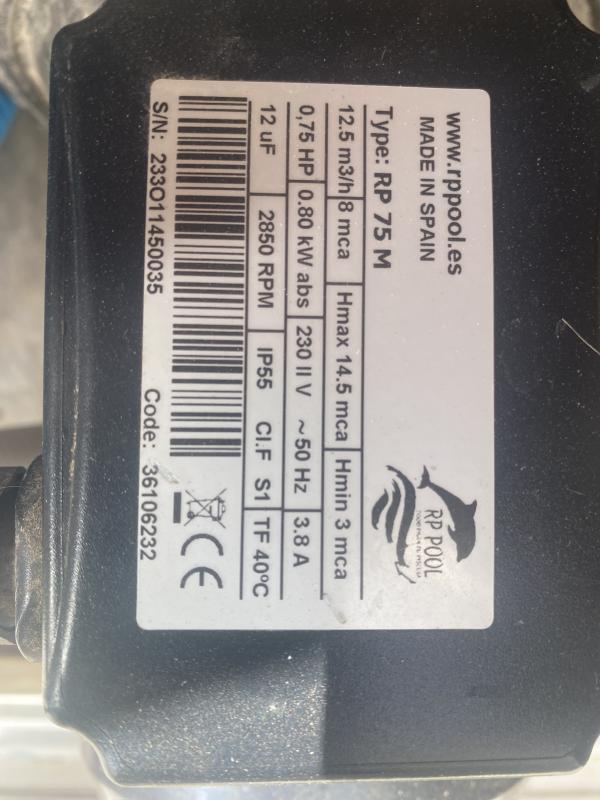

    ok nogmaals bedankt
    leo boeckx
    17 juli 2026 om 12:08 #45115
    ok bedankt dit is het proberen waard . Is dit gewoon op te zoeken als 12uF
    leo boeckx
    17 juli 2026 om 11:35 #45111
    de pomp blijft licht brommen maar slaat niet aan en daarna springt de zekering uit.
    Dit is al een maand of twee zo , soms ook dagen zonder  problemen .
    Ik dacht zelf dat waarschijnlijk de kooltjes soms niet de windingen van de motor raken
    leo boeckx
    17 juli 2026 om 11:02 #45109
    dit is een foto van het merk
