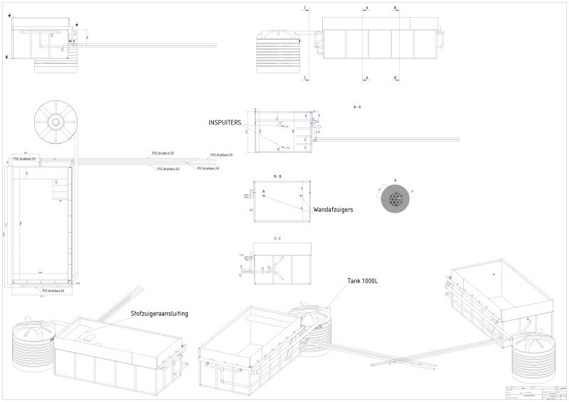

    Ondertussen heb ik het zwembad eens uitgetekend en de aansluitingen ingetekend. Wat denken jullie van dit voorstel?

    Is het dan voldoende om 1 inspuiter per 50mm leiding te voorzien of beter ontdubbelen naar 2 per leiding en dus in totaal 4?</p>
    Is er een ideale positie om de inspuiters te plaatsen tov de overloopzijde?
    Is het aan te raden om de afzuig/stofzuigaansluiting in het bad ook dubbel te voorzien op 1 zelfde leiding?
    Ik vermoed naar veiligheid dat de afzuig best geen open gat is maar ook voorzien is van een roostertje, zijn er opties om hier de stofzuiger nog op aan te sluiten?
