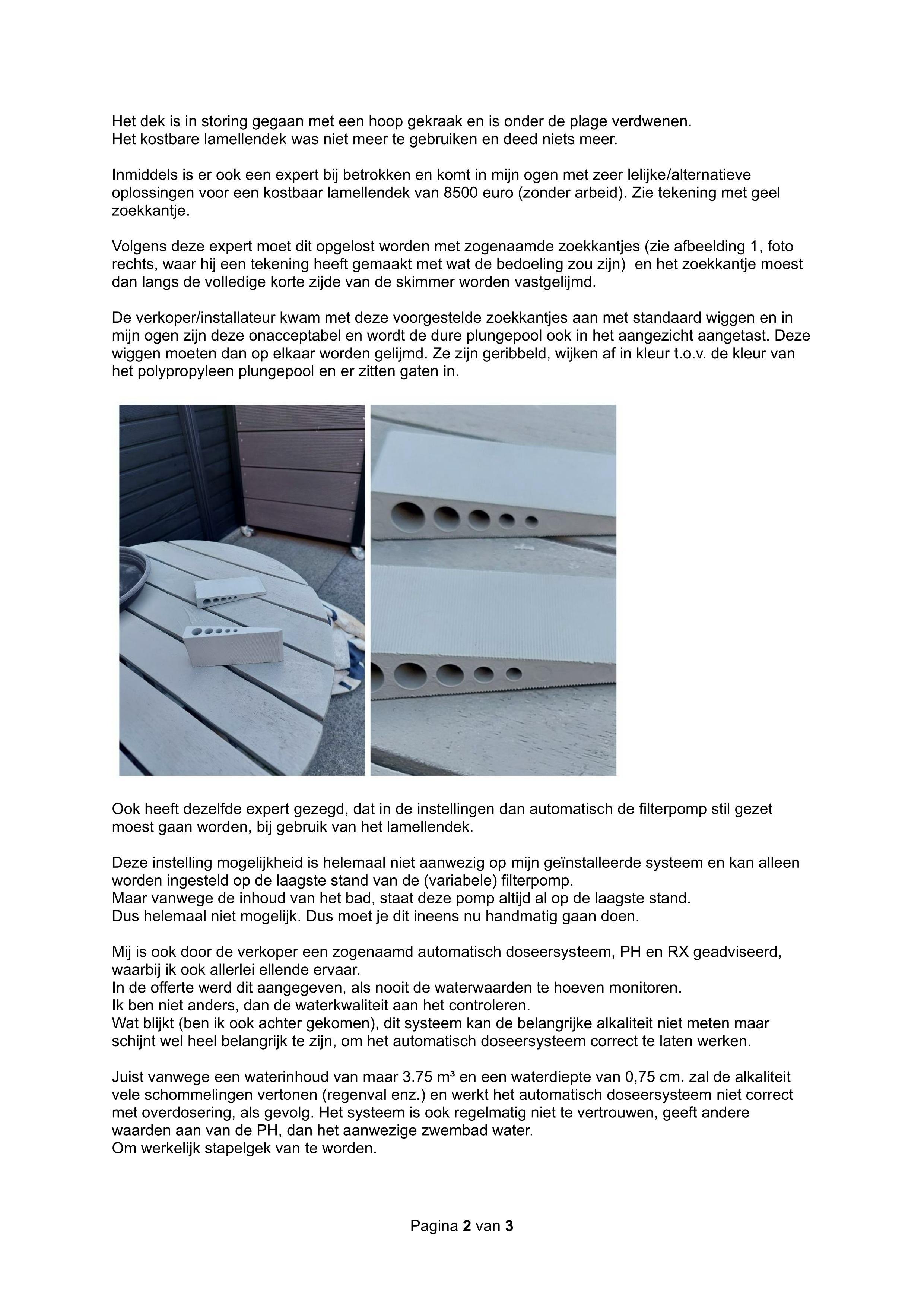

    Is deze gebruikelijke 3 cm. ook van toepassing, wanneer er eenย  obstakel aanwezig is, zoals de skimmerflens dikte van 2 cm.
    Alleen komen ze nu met oplossingen, waar ik absoluut niet blij van wordt, waaronder die in mijn ogen, lelijke grote wiggen, waar ik op uit zit te kijken. Zal uiteraard voor hen de goedkoopste oplossing zijn, i.p.v. alle lamellen te moeten vervangen. Voor mij is deze oplossing niet acceptabel, vanwege de hoge kosten, die ik heb betaald voor het dek.

    12 maart 2025 om 18:44 #43102
    Pagina 2
