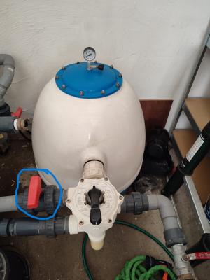

    Momenteel zit er ergens een lek in het leidingwerk, we zijn nog aan het bekijken wat we doen of laten repareren of zwembad dicht gooien. Maar in de tussentijd willen we er nog gebruikt van maken.
    Zo moet ook al het leiding werk vervangen worden omdat het gecombineerd hard pvc is met normaal pvc en een flexibele slang op de 6wegkraan. Hoe het allemaal onder de grond is weten wij ook niet.
    Nu is het probleem als ik op de waste stofzuig het vuil toch via de inspuiters weer in het zwembad terecht komt ( wat eigenlijk helemaal niet zou moeten kunnen).
    Ben erachter gekomen als ik de rode hendel ( zie foto) omzet dit niet meer gebeurd en ik ook veel meer kracht heb op de waste. Alleen komt er nu uit een waarschijnlijk oude pvc leiding water als ik via waste stofzuig.
    Ik wil graag de pvc leiding gebruiken achter de waste omdat hier ook een slang aan zit gekoppeld.
    Is het mogelijk om de pvc leiding waar ook water uit komt gewoon met een afsluitkap dicht te zetten. Hier staat dan alleen druk op als ik via de waste wil stofzuigen.
    Momenteel kan ik het zwembad dus niet goed schoon maken, omdat anders de dode algen weer via de inspuiters weer terug het zwembad inkomt.
    Bedankt alvast :).

      Ik zie op de 6 wegklep 3 leidingen.
      De vraag is op welke leiding die kraan zit, de waste of de retour?
      Ik kan geheel niet verklaren dat als je die dicht doet dat de waste dan beter werkt, tenzij de kraan op de retour zit, maar dat is niet standaard. Oftewel, met deze info krijg ik de indruk dat er een heleboel niet klopt…

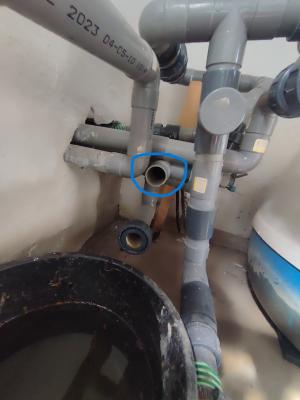

      Ergens in het leidingwerk zit een lek als we het zouden laten opgegraven dienen ook al het leidingwerk in de schuur vernieuwd te worden omdat er een hoop afgesloten leidingen zitten. En zoals op de foto alles niet helemaal juist is geïnstalleerd.
      De onderste leiding op de foto komt het water uit de filterpomp en gaat naar de 6wegkraan en filtervat.
      Dan zal de leiding met de kraan erop de retour zijn zoals je aangeeft.

      Dan kan je de waste niet gebruiken, die heb je toch nodig. Je kan er ook een kraan op monteren. Dat wordt vaak gedaan, omdat het toch wel vaak voorkomt dat de 6-weg kraan lekt naar de waste uitgang.

      Maar zoals aangeven als ik deze gebruik, komt er ook water uit een andere leiding.
      12 augustus 2025 om 21:29 #44266
      Ik moet een beetje passen hier, want ik kan niet goed volgen. Er zitten maar 3 externe buizen op een 6-weg kraan: waste, aanvoer en retour. Hoe kan er dan nog een buis zijn waar water uit komt?

      12 augustus 2025 om 22:24 #44268
      Als ik de rode hendel open laat staan en zet de 6wegkraan op waste. Vervolgens draai ik de kogelkraan open na de 6wegkraan. Dan is er weinig druk en gaat het water via de inspuiters ook terug het zwembad in.
      Zet ik de rode schakelaar om en zet vervolgens de 6wegkraan op waste en draai de kogelkraan open. Heb ik veel meer druk uit de waste leiding. Alleen komt er uit een mysterieuze leiding ook water mee.
      Dit is niet als de rode schakelaar open blijft

      Misschien komt je waste uit in een veel te kleine afvoer of putje waar ook die mysterieuze leiding in uitkomt en loopt het water deels via die weg terug de technische ruimte in. Als die buis beperkt water lekt, zou ik er een prop in steken en met wat duct tape dichtmaken om eens kijken wat het effect is.
    • Klaas Vaak
      13 augustus 2025 om 19:47 #44277
      Er komt best wel wat water uit. Ik denk dat ik het maar even laat zo, durf het niet aan. Ben bang dat de pvc leiding springt, geen idee hoeveel druk deze aankan en hoeveel druk er überhaupt op komt te staan als ik deze zoals bovenstaand afsluit. Of wat ik zelf in gedachten had met een afsluitkap.
