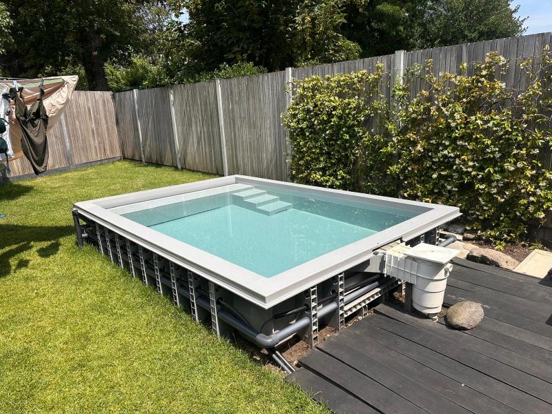

    Hallo allemaal,
    aangezien onze tuin hebben we een klein “plons” badje gezet 2x3m87efc06a-cdc3-4126-ba5a-1ae4c75ab2c8om te kunnen afkoelen op de warme zomerdagen.
    tussen zwembad en ons huis heb ik een ruimte van 3M voorzien voor terras. Het zwembad is bewust 47cm boven de grond gestoken zodat de afwerking rand kan dienen als zitbank.
    Ik ben niet zn hout fan, snap ook niet de logica in hout met water en chloor. Dus zocht ik naar een boordsteen en stenen zijwand afwerking maar dit werd vaak afgeraden.

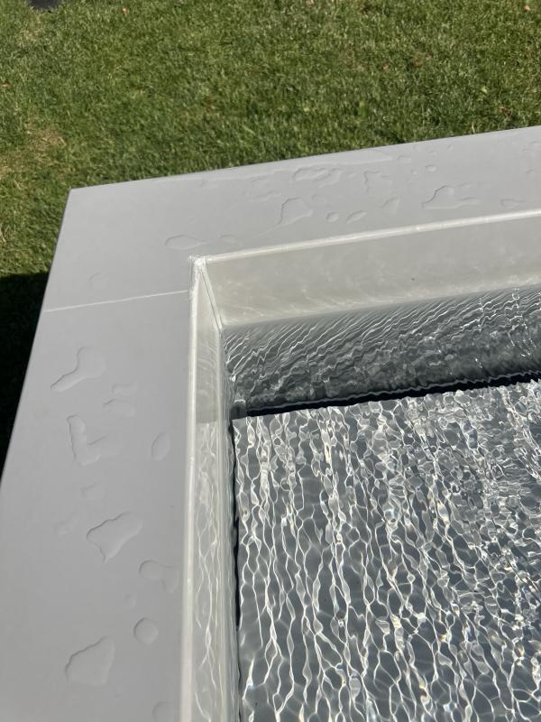

    (de huidige boord is 13cm dik en wil wel verdikken naar een zwemboord van 30cm)
    wat raden jullie aan of wat zouden jullie doen? Is zelf een stenen boord een optie? De wand mag nog in een bepaald type hout zijn afgewerkt.
    welk hout is daarvoor beste geschikt?

      Die rand, is dat een naadloze overgang naar de zijwanden? Dat is wel speciaal, nog nooit gezien. Ook geen idee hoe duurzaam dit is, als dat constant in vlakke zon ligt. Wil je erover heen werken of ertegen? Je bent niet zo’n hout fanaat, maar dat kan wel. Ik heb een mix. 4 zijden, 3x verschillend afgewerkt. 2 met boordsteen en verder met (keramische) tegels van 2cm dik, of 3, weet het niet meer. 1 zijde met boorstenen en verder met hout, en dan nog één zijde met volledig hout. Ik kan je wel verzekeren dat zelfs lichte (lichtgrijze) tegels heet worden.  Hout kan je vanalles gebruiken, maar liefst de beste kwaliteit, tropisch hardhout klasse 1. Niet goedkoop maar gaat minstens even lang me als een goede tegel. Ik heb hier TALI liggen, niet het plezantste hout om te verwerken en te leggen, maar eens als het er ligt ‘bougeert’ het niet meer. (Vlaams woordje, van dit belgje, zoek maar op 🙂 ) Voorgeboorde gaten van een halve mm kleiner tov schroeven, en dan nog draait de schroef soms over.
      Wil je dat met tegels doen, dan ben je wel aan het opvullen met stabilisé, liefst met straffe. Of je moet een houten constructie maken waarin je tegels legt. Ben ik weer niet zo fan van.
      Dat hout dat je daar hebt liggen, als ik eerlijk mag zijn, dat ligt er ook niet zo goed bij hè. Als dat uw referentie én schrik is. Het moet wel beter aangelegd worden, dan kan hout mooi zijn.

      Aanvulling: vergeet niet een ‘overloop’ te maken. Aan je skimmer is daarvoor een voorziening. Een buis naar het riool of ergens naartoe (in jouw geval kan dat vermits de rest lager ligt)

      ja via via dit Demobad kunnen kopen, handig want we zochten bewust rond dit formaat. Zijn nieuw demobad heeft een dunne rand. Dus ik vermoed een oudere versie van hdpe zwembaden?
      En zou het mogelijk zijn om een stenen boord te kunnen leggen op dit? Dus deels op de bestaande rand vh zwembad en dus deels door een houten geraamte rond het zwembad?
      Dan zou ik doorwille vh geraamte kunnen afwerken met hardhout zoals je zegt. (Verticale wanden)

      Ooh en rond het zwembad niet kijken aub. Dit ligt er tijdelijk aangezien de aarde al is weggegraven voor een terras te leggen & ik wou het onkruid geen vrij spel geven.
      is zijn composiet planken maar het is wel de bedoeling een een stenen of houten terras van te maken. (Keuze materiaal zal vooral bepalend zijn door het zwembad, ik wil ook niet dat het eentonig wordt)

      Die boord zorgt wel voor vormvastheid. De huidige baden hebben dat niet, vooral bij langere baden zorgt dat voor moeilijkere installatie. Men plaatst een horizontale versteviging dan wat dieper, zodat er beton overheen kan. Hier kan geen beton overheen, want dat wordt te dik. Ik denk dat je moet gaan zoeken hoe je terrastegels los legt en hoe je dat kan opvangen op die rand. Ik vind die rand net te dik om een steen los erop te leggen. Met hout kan het wel. Je plaatst een balkje net naast de rand en schroeft daar de laatste schroef op vast. Dan heb je 15cm vrijstaand hout, dat is wel te doen, dat trekt niet bij het juiste hout.

      3d293f15-82e4-4412-9fcd-a2e321dba083De skimmer is wel verdwenen, maar die kan er makkelijk terug tussen. ‘t Is maar een idee…
