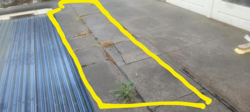

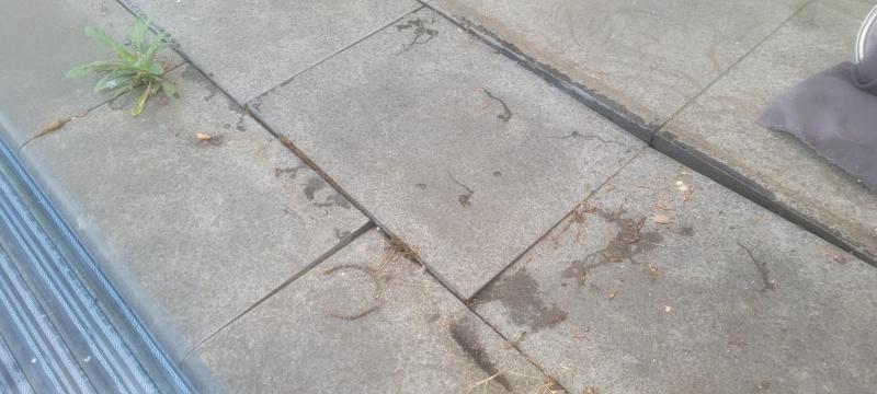

    Onze zwembadrand is ingezakt. De tegels leggen geen nu los op een viertal stangen waaronder het roldeck zit. Iemand enig idee welk bedrijf dat kan repareren of hoe het te repareren is?IMG-20250923-WA0000IMG-20250923-WA0001

      Als de onderliggende dragende stangen zijn verzakt heb je natuurlijk daar de oplossing te zoeken.
      Plaats eventueel wat foto’s als de stenen weg zijn.

      De vorige bewoner had een stuk betonplex op de stangen gelegd en daar de tegels met purschuim op vastgezet. In principe best een redelijke oplossing denk ik, maar omdat er water door de tegels was gekomen is de betonplex uiteindelijk toch gaan rotten ofzo. Nu is die plaat er dus tussenuit gevallen en ben ik op zoek naar een simpele en niet te dure oplossingšŸ˜…

      Is duidelijk een stabiliteitsprobleem … de tegels moeten er sowieso uit en dan uitzoeken waar de inzakking vandaan komt. Zelf zou ik al beginnen om de toestand van de dragende stangen te controleren.
      Ik heb de indruk dat de inzakking vooral in het midden plaats heeft… kan wijzen op iets (onderberekende horizontale dragende balk of ligger (?)) dat onder het het gewicht van de tegels doorbuigt …

      Bedankt voor de reactie. Het probleem ligt inderdaad in de horizontale dragende balk. Die ontbreekt in het geheel. Er zat een betonplex plank die inmiddels is verrot. Weet je wat voor planken daarvoor gewoonlijk worden gebruikt?

      Als ondersteuning dien je eerder een balk of een gecoat I-profiel te plaatsen (een plank ter ondersteuning zal doorbuigen)
