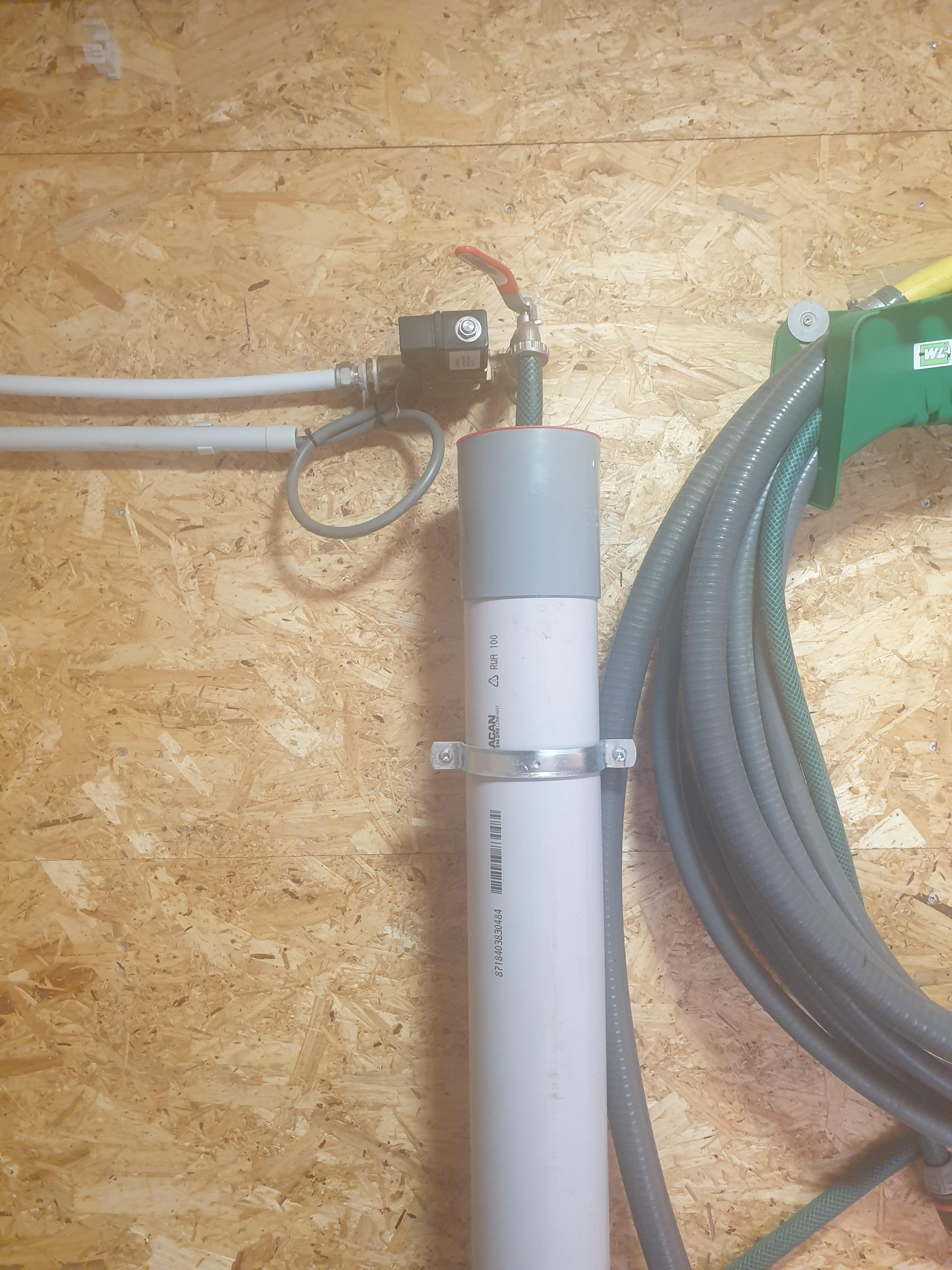

      Hier op aanraden van onze zwembadbouwer een simpele niveauregeling gebouwd.
      Een kogelkraan boven een pvc buis van ong. 1,5m lang. Tussen de leiding van de kogelkraan staat er een elektrisch ventiel dat bedient wordt dmv een vlotter in de skimmer. Onderaan de pvc buis een zwarte pe darm gemonteerd. Deze darm komt eveneens uit in de skimmer.
      Let er op dat er geen rechtstreekse connectie is tussen de kraan en het zwemwater. Het is verplicht van dit te onderbreken. Vandaar de combinatie van een kraan met pvc buis.

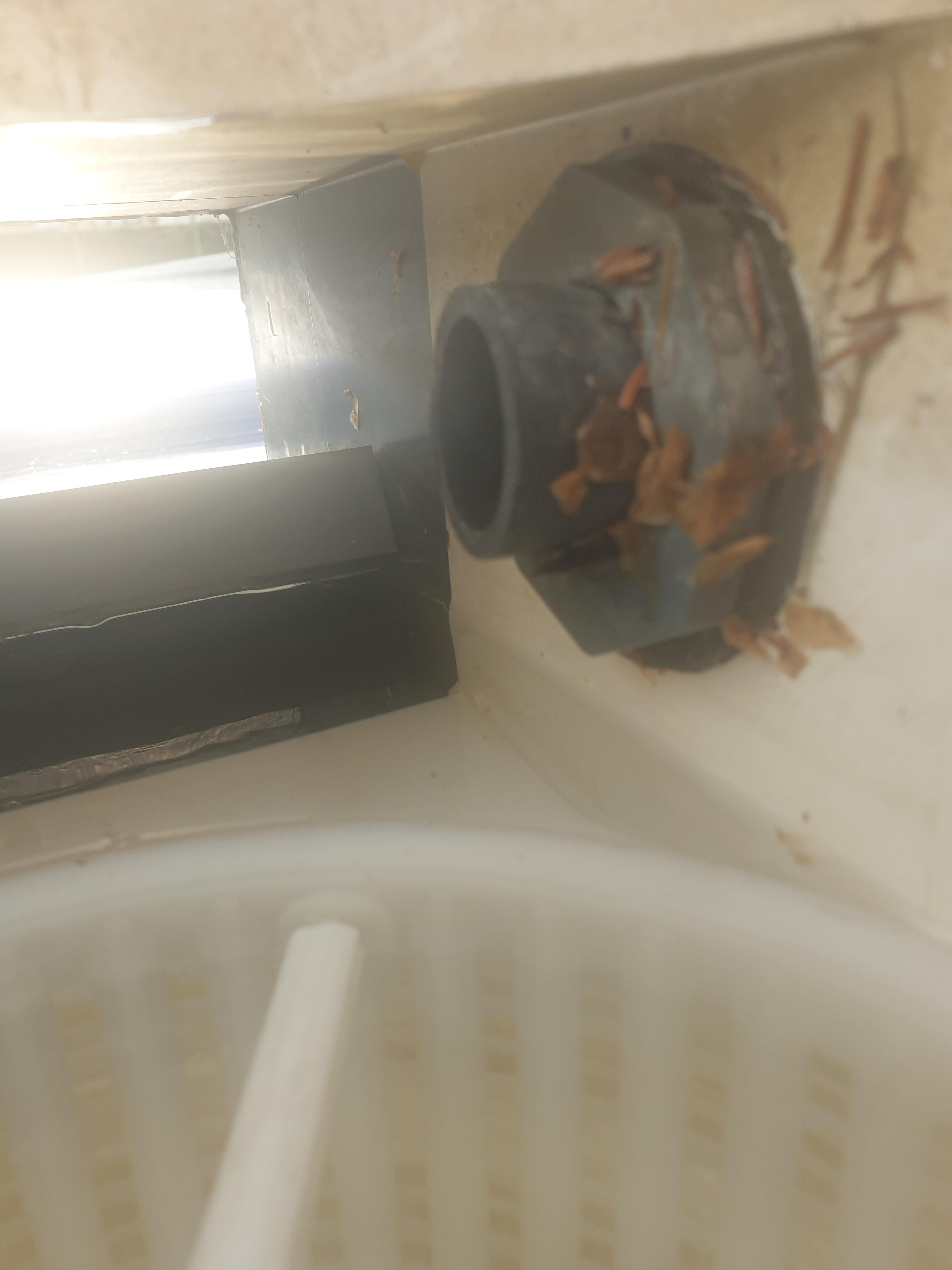

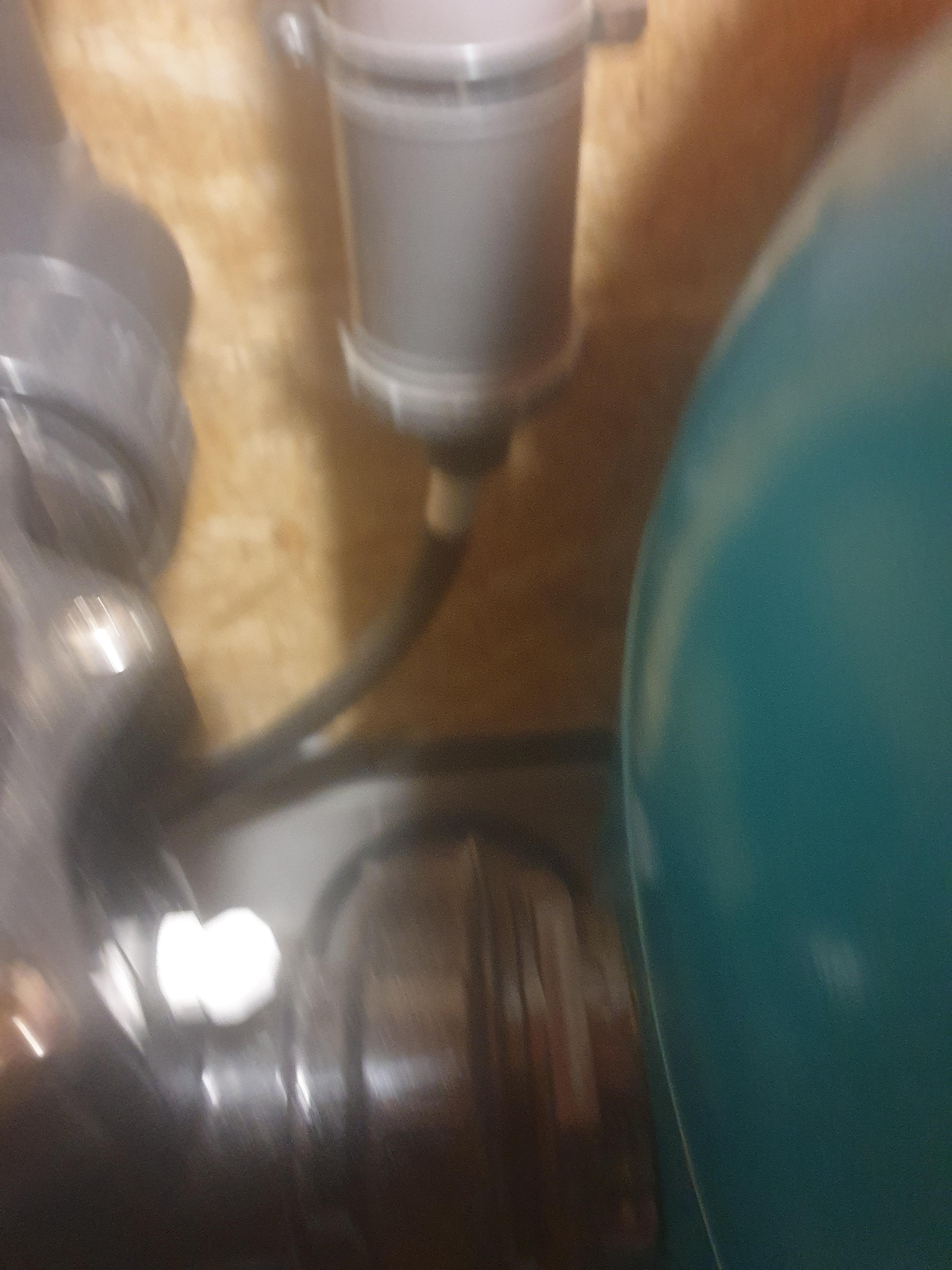

        @Wim77 Interessant ! Ik ben ongeveer hetzelfde van plan. Hoe heb je de vlotter in de skimmer gemonteerd? Heb je een fototje misschien ?
    • Wim77
      8 mei 2021 om 15:01 #16672
      Ik heb enkele dagen geleden een aantal foto’s gepost, maar blijkbaar duurt het een hele tijd alvorens mijn bericht op het forum komt.
    • Wim77
      8 mei 2021 om 15:01 #16681
    • Wim77
      8 mei 2021 om 15:02 #16691
    • Wim77
      8 mei 2021 om 15:03 #16700
    • Wim77
      8 mei 2021 om 15:05 #16709
      Hierboven enkele foto’s van de manier hoe wij dit gedaan hebben. Let erop dat je de juiste wartels gebruikt voor de kabel van de vlotter en de pp buis. Dit moet goed uitgevoerd worden om lekken te vermijden.
