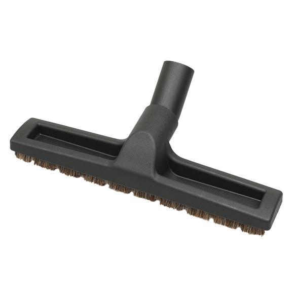

      Ik zet op de stofzuiger slang rechtstreeks een parket stofzuiger voet.
      Dan kruip ik zelf in de bak met een duikbril. Een beetje op mijn zij, ben gelukkig niet te dik. En dan maar stofzuigen, onder water welteverstaan. Je moet wel wat geoefend zijn om lang onder water te blijven, maar dat lukt wel. Op een 10-tal minuten heb je die gestofzuigd.
      Voor ik begin doe ik wat meer water in het zwembad, want ik stofzuig  op ‘waste’ met een laag toerental op de pomp, anders is je zwembad zo leeg. Dit doe ik omdat er soms zoveel rotzooi in zit, teveel voor de filter want die verstopt dan snel.
