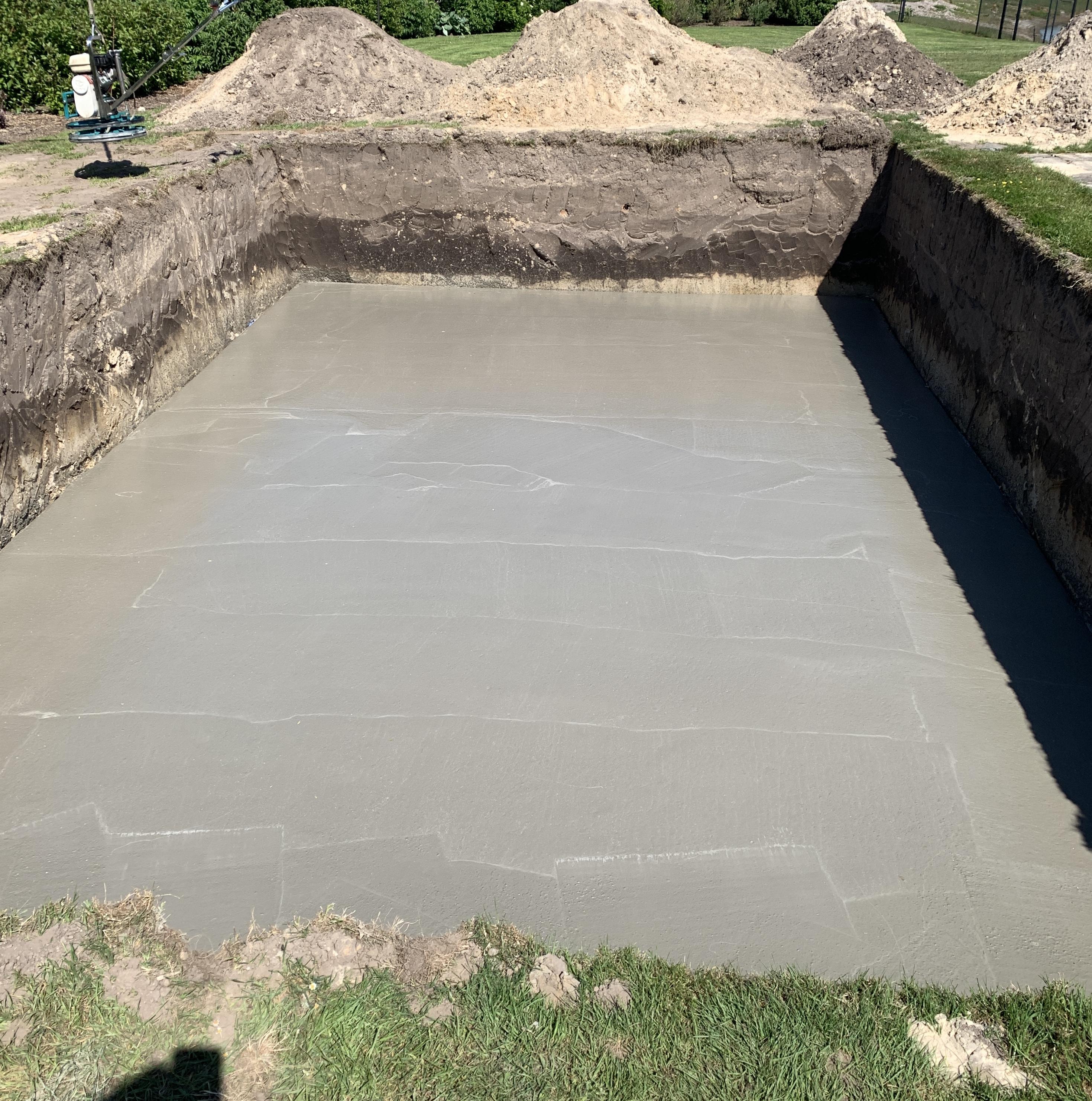

Beton gestort
  • #427
    kajeKaje
    Gast
    • zwemcoach
      18 mei 2020 om 13:18 #430
      Geen bodemput voorzien?
      18 mei 2020 om 22:34 #441
      En wat gaat er nu komen? Welk type zwembad wordt het?
    • Rudy De Vijlder
      19 mei 2020 om 16:25 #499
      Geen wachtijzers ! Volgens mij wordt het een zwembad met polystyreenblokken  of een gemetseld.

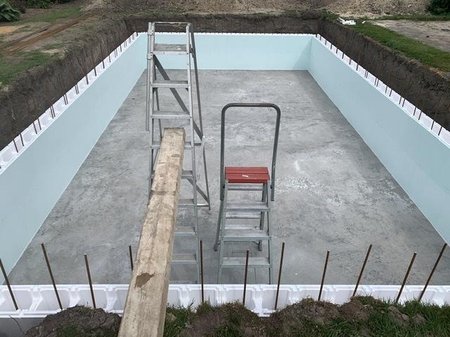

      Ik heb polystyreenblokken gebruikt. De wachtijzers ook na het storten geplaatst met chemisch anker. In mijn ogen werkt dit iets makkelijker.
    • kaje
      21 mei 2020 om 22:00 #566
      Inderdaad mega snelbouw blokken. Druk mee bezig!

      goed vastzetten bij het storten van het beton en rustig laten pompen , als je met een betonpomp werkt .
      ik bezet de wanden altijd en dan polyester erin .

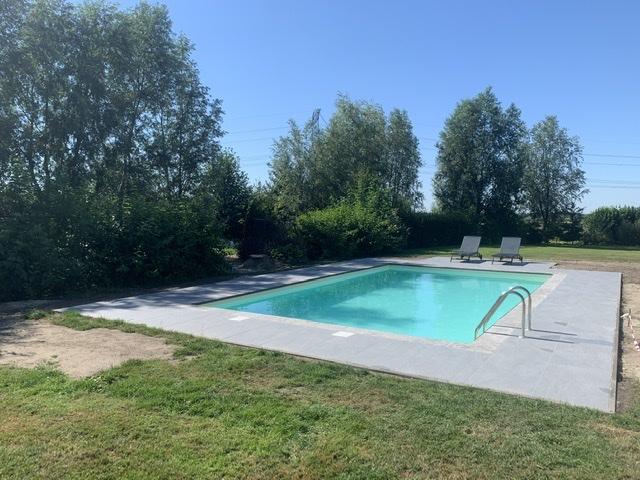

    • Dick Mienis
      1 augustus 2020 om 09:01 #2393
      Mooi resultaat 👍

    • kaje
      2 augustus 2020 om 18:42 #2697
      Dank, we zijn er erg blij mee !
      eerste keer zwembad bouwen;)
      2 augustus 2020 om 18:55 #2735
      Zoooooo…. dat is mooi!

    • G. M.
      27 september 2020 om 22:18 #7226
      Heel mooi, wat zijn de afmetingen?
      Hoe dek je het af ?
    • kaje
      27 september 2020 om 22:25 #7245
      We hebben een zomer noppenfolie zwart met oprolsysteem en voor de winter een winterzeil gekocht , bedoeling is met piepschuim blok in midden zodat water er af loopt
      afmeting is 9×5 meter bij 1.5 m diep
    • G. M.
      27 september 2020 om 22:35 #7265
      Dank je wel voor de snelle reactie !
      Heb je alles zelf gebouwd of laten doen?
      Ik ben bezig met alles te bekijken en twijfel om die blokken te nemen omdat ik schrik heb dat de kinderen er snel een deuk gaan intrappen.
      Hoe ga je dat winterzeil leggen met die ladder? of kan je die ladder wegnemen?
