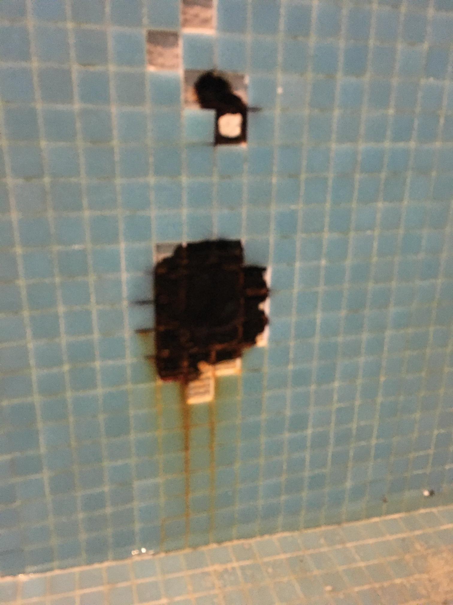

    Ik heb in mijn wand een bruine roestplek die aangepakt moet worden. Weet iemand wat de beste aanpak is?
    -beton rond geroest staal verwijderen
    -staal weg snijden
    -gat vullen met watervaste betonreparatie (met bijv: dit )
    -mazaik terug plaatsen
    betonrot

      Dat ziet er niet goed uit… Wordt het snel erger?
      Ben geen betonexpert, maar gaat dit proces niet op meerdere plekken ontstaan, of is dit een beschadigde plaats geweest?
      Het vulmiddel wat je voorstelt lijkt me niet geschikt om permanent onder water te staan, dat zou je echt aan een specialist kunnen vragen.
      Hoe oud is het bad?

      Bad is al 30 jaar. Is maar op 1 plaats en is al jaren een mini plekje maar laatste jaar plots groter.
      Zal er maar een specialist bij halen….😏
