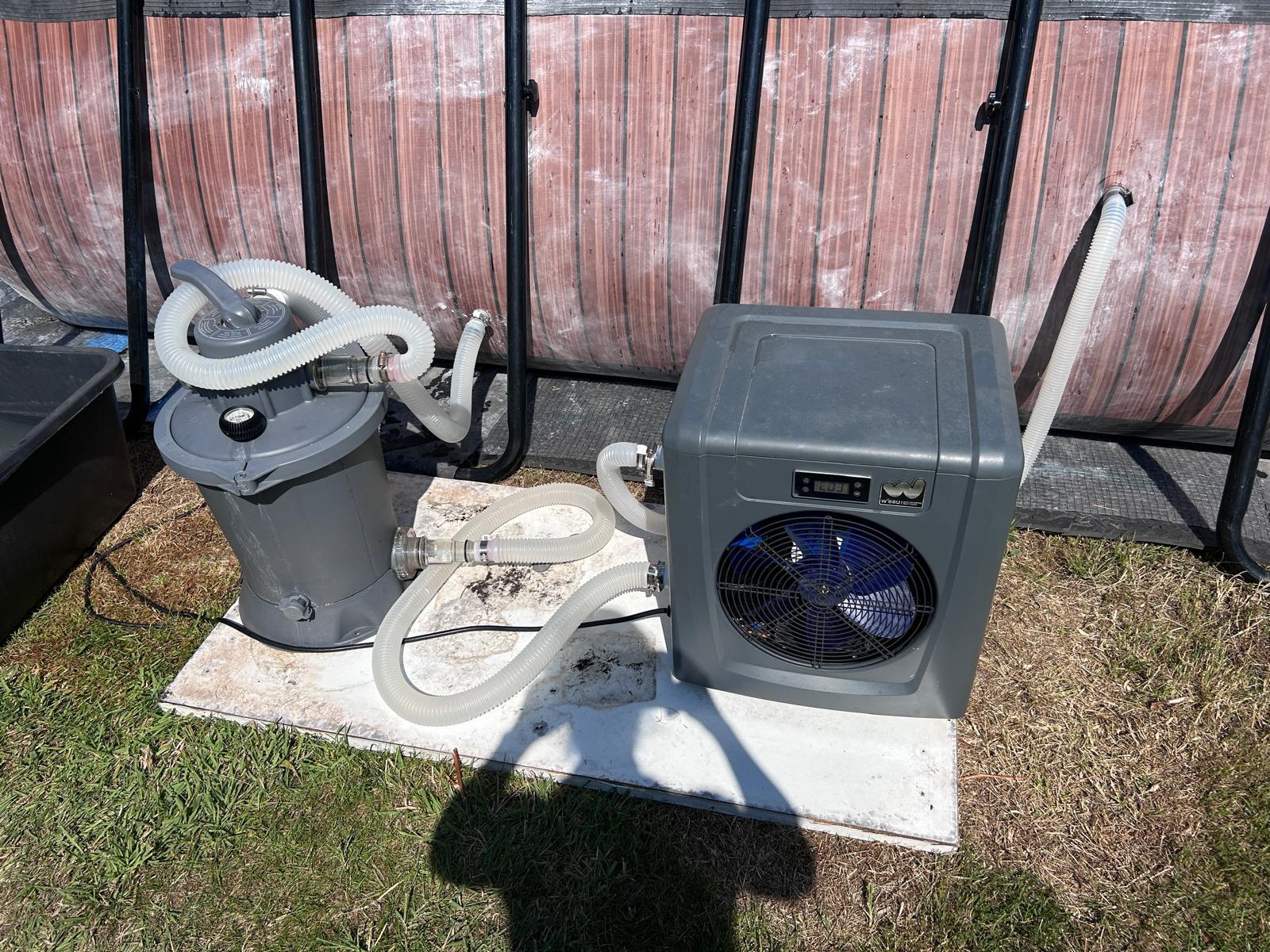

    ik heb een Exit opzetzwembad met een zandfilter en warmtepomp. Ik heb het zwembad al vijf jaar. Zowel de warmtepomp als de (nieuwe) zandfilter werden gekocht in 2023.
    Gisteren zette ik het zwembad opnieuw op. Deze ochtend wou ik de filter en warmtepomp aansteken. Eerst maakte de pomp een vreemd geluid en gebeurde er verder niks. Ik heb een buis losgemaakt en opnieuw gemonteerd omdat het zwarte ringetje niet goed zat en toen werkte het wel. Ik wou dan de warmtepomp aansteken, maar die gaf een foutmelding (E03). Toen ik alles inspecteerde, zag ik dat het water in de verkeerde richting stroomt. Het komt binnen via de warmtepomp en gaat terug naar buiten via de filterpomp.
    Heeft iemand een idee wat er aan de hand kan zijn?
    Alvast bedankt voor jullie reacties!
      30 juni 2025 om 19:13 #43878
      Mja … de leidingen omwisselen hé. Inlaat zwembad > pomp + filter > warmtepomp > retour zwembad.
    • Isabel Sey
      30 juni 2025 om 19:37 #43881
      Z
      Zo ziet het er nu uit.
      Oké, ik ga dat morgen eens proberen! Bedankt!
