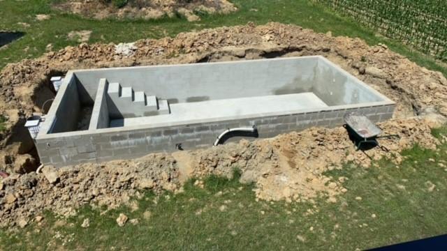

      Dag Kris,
      Dit zijn net dezelfde vragen die ik mezelf een jaar geleden heb gesteld. Hierbij alvast mijn doorgehakte knopen na veel opzoekingswerk, voor- en nadelen tov elkaar te vergelijken en niet onbelangrijk: het totaal kostenplaatje in het oog te houden gekoppeld aan zoveel als mogelijk zelf te willen doen om de kostprijs te drukken:
      -zwembad 9m*4m*1.5m
      – rolluik onder plage
      -15cm gewapende beton+ betonblokken 29*19*19cm gemetst, elke laag murfor
      -drainage vanwege hoge grondwaterstand
      – kuip is net uitgecementeerd, volgende week komt de liner (spijtig dat dit niet in jouw verlangenlijstje staat) -> gewapende liner alkorplan 2000 lichtgrijs is het enigste werkje dat ik uitbesteed
      -full inverter warmtepomp Hayward 18kW
      -23kW hayward VSTD pomp (frequentiegestuurd)
      -filtering mbv glasparels
      De prijzen die ik een jaar geleden heb ontvangen voor een monoblock kunnen in geen enkel geval de kostprijs van een zelfgemetste kuip benaderen. Het aandeel “veel zelf doen” is hier dan ook vele malen lager
      Succes!

      Mocht ik opnieuw beginnen, zou ik ook kiezen voor Stepoc blokken zoals Rudy aanhaalt! Gaat iets vlotter vooruit!
      Totale kostprijs inclusief graafwerken, beton,…. nu ja echt ALLES zal rond € 30 000 eindigen. Hierin wordt enkel de liner uitbesteed!
