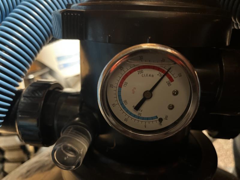

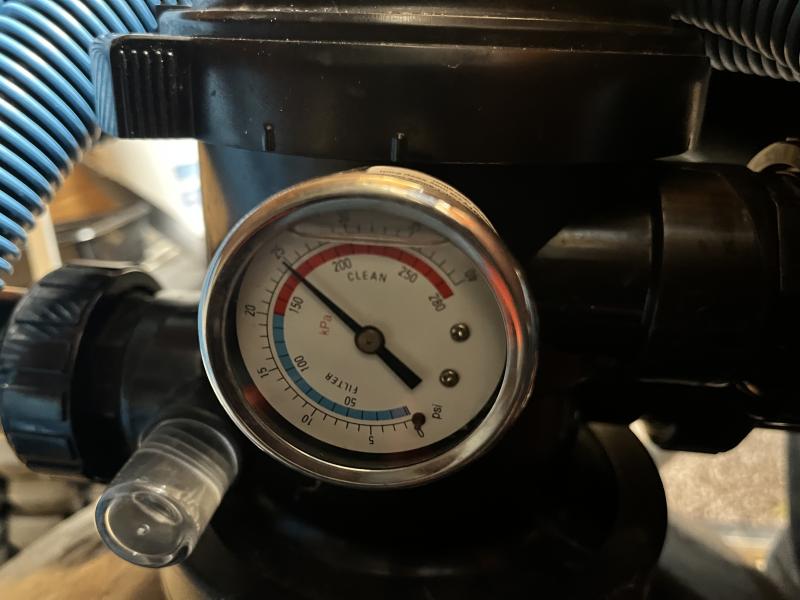

    Dag iedereen,
    Kan een manometer verkeerd ingesteld zijn? Als de pomp uitgeschakeld is, staat de manometer toch in het rood (op 25 psi volgens ik kan aflezen, cijfer 170...) en als hij in werking is, staat het op 37 psi (op cijfer 260). Moet de druk niet 0 zijn als de pomp niet in werking is? Kan ik dit ergens aanpassen?
    We hebben ons zwembad al 4 jaar, maar sinds dit jaar wat meer last van groene aanslag, filter bleek heel vuil  (ondanks regelmatig backwashen maar volgens mij niet lang genoeg). Mijn man heeft toen al de glasparels uit gehaald, gespoeld om zo het filter terug proper te krijgen. En dan hebben we de druk gecontroleerd en kwamen we hierop uit. Onderste foto is pomp uit, bovenste foto pomp aan.
    Alvast bedankt voor de hulp!
    IMG_1839IMG_1838
      13 oktober 2025 om 21:16 #44473
      Deze manometers zijn verre van nauwkeurig en secuur. Daarvoor heb je veel duurdere modellen nodig.
      Dat een meter niet op nul staat is vreemd, maar geen ramp. Met name de druktoename is een indicatie voor backwash. Veel mensen zien het ook aan de flow in de skimmer en/of inspuiters.
      Een nieuwe drukmeter is niet duur en kan het oplossen. Check wel heel goed de diameter en spoed van de schroefdraad, want dat wisselt nogal.
      • Sarah Boudrez
        14 oktober 2025 om 20:53 #44475
        Dank je wel voor de info! We gaan er idd een nieuwe meter opzetten tegen volgend seizoen.
