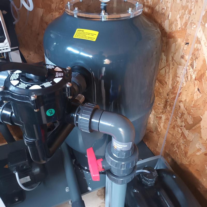

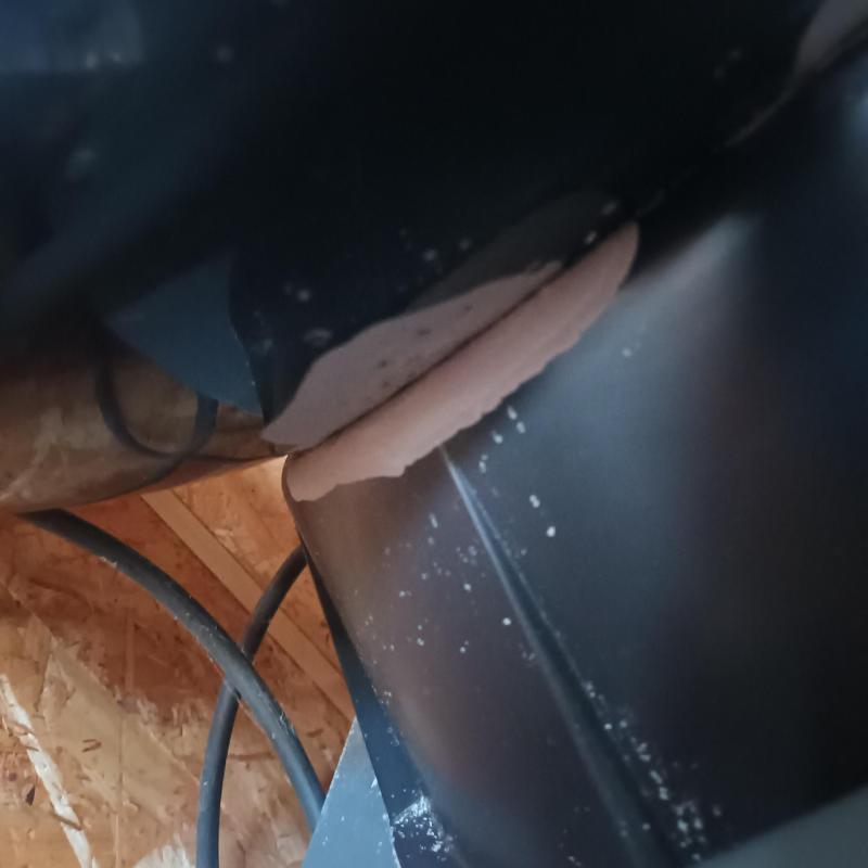

    Dag allemaal,
    Heeft iemand dit al eens voorgehad of gezien?
    Aan de onderkant van de filtertank hangt een witte aanslag, die er heel makkelijk af te halen is.
    Iemand enig advies, zit er binnen een O-ring of andere dichting?
    10000121781000012176

      Heb je zoutelektrolyse?
    • Kobe MICHIELSENS
      11 september 2025 om 15:02 #44370
      Nee chloor. Ik zou denken dat er water zou lekken moest het een lek zijn. Echt vreemd.
      Ik heb het opgekuist en ga het in de gaten houden.
    • Leo Jorissen
      11 september 2025 om 21:28 #44372
      Heeft deze tank geen aftapkraan? Deze heeft rubber afdichtingen mss dat deze lekken. Witte aanslag, gebruik je vlokmiddel?
    • Kobe MICHIELSENS
      14 september 2025 om 13:27 #44377
      Vandaag het zwembad nog eens gepoetst, geen luchtbellen te zien dus geen lek veronderstel ik.
      Ongeveer een maand geleden was er een aanvoerslang van de chloor lek, deze heeft wat chloor gesproeid.
      Ik dacht alles opgekuist te hebben, maar misschien was er wat in de plooi vd tank en de voetsteun gelopen en is dat opgedroogd en los gekomen.
      Alvast bedankt voor het meedenken.
