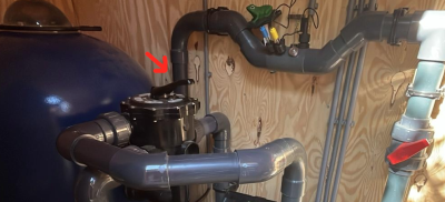

Tom BDeelnemerIk heb een Oxilife voor de hydraulise die een flow switch gebruikt om te kijken of er flow is en dus zelf wel/niet actief kan zijn. Alleen nu merk ik dat soms de flow switch op aan blijft staan terwijl de pomp uit staat. Volgens mij staat er dan nog best wat onderdruk / zuigkracht op de leidingen. Want als ik dan de sensor los draai voel ik dat deze nog naar de leiding wordt gezogen en je hoort de lucht de leiding inschieten. De flow switch zelf is volgend mij goed, ik heb ook een tweede geprobeerd, daarbij gebeurde hetzelfde.
Zijn er meer mensen die hier last van hebben? Wat is de beste oplossing, flow sensor verplaatsen misschien maar waarheen dan?

De 6-weg klep lekt niet, ik heb een doorzichtige bruis richting riool en daar loopt geen water doorheen. Ik heb wel een soort sifon gebouwd. Dit is bewust zodat de redox en Ph sensor nooit droog komen te staan, zie foto. Zou dat het effect van de aanblijvende flow sensor zijn?
Is het misschien verstandig om de flow sensor te verplaatsen naar de stijg leiding, zie pijl foto?

De stand van de sensor in de buis: horizontaal of verticaal. Op de foto lijken de sensors ook niet loodrecht ie zitten. Is dat met de flow sensor ook het geval? Dan beweegt deze moeizamer.
De meetkamer zit precies waterpas en de flowswitch zit loodrecht in de waterflow richting. Deze zit dus horizontaal. Het is niet dat er ergens bewust lucht wordt toegelaten.
Maar is het dan niet beter om de flow sesnor in de stijgleiding te plaatsen, dan heeft deze de zwaartekracht ook met zich mee?
Het water loop ook niet, want in de doorzichtige hydrolyse buis zie je dat het stil staat. Alleen ik verwacht dat door de sifon er net genoeg druk op de flowswitch staat waardoor deze mechanisch niet terug gaat en dus aan blijft staan. In het sifon gedeelte blijft namelijk altijd water instaan en een beetje druk vanuit de linkse bocht / verhoging.
Wat bedoel je met sifon gedeelte? In een filter circuit is er bij stilstaande pomp geen flow, en dat is het enige dat die switch detecteert. Die detecteert geen drukverschil, dat is een misvatting.
Edit> ah nu zie ik het. Bedoel je dat ding/sifon met die blauwe en gele probe erin? Nee, dat veroorzaakt geen activatie van de flow sensor, totaal niet.
Inderdaad die verlaging waarin de gele (Redox) en blauwe (Ph) sensoren zitten. Dat gedeelte is een soort sifon omdat die verlaging met 4 bochten erin zit. Daar zit inderdaad geen flow in maar ik verwacht wel genoeg druk om de flowswich actief te houden.

Als ik de flowswitch in een emmer water zet dan werkt deze goed. Als ik deze terug in de meetkamer plaatst zoals op de foto dan blijft deze meestal (niet altijd) aanstaan nadat de pomp uit gaat.
Ik verwacht dat de zwaartekracht van de sifon en dan met name de linkse kant / verhoging hier voor zorgt?

12 augustus 2025 om 13:04 #44242Op de foto lijkt de switch rechtstreeks achter de multipoort/6-weg klep te zitten. Als deze klep op ‘closed’ wordt gezet, hoort er nergens meer water te circuleren.
Inderdaad de 6-weg klep zit voor de meetkamer en de bypass erna, ik kan dus beide richtingen dicht zetten. Gisteren 15x een start stop gedaan met de pomp en de flowswitch werkte nu wel iedere keer normaal, zul je altijd zien. Het is dus ook sporadisch dat deze in de aan stand blijft hangen.
Het is gewoon iets mechanisch denk ik, dat het ding blijft hangen of zo… Op het moment dat het zich terug voordoet moet eens kloppen op de flow switch. Als dat niet helpt moet je eens die kranen ‘dicht’ zetten. Als er echt flow is, moet het dan stoppen en moet de switch vrij geven. Als hij actief blijft, weet je dat het iets mechanisch in de switch is want dan is er echt geen stroming.
Vandaag bleef de flowswitch weer onterecht aan staan. Toen ik ik de 6-wag klep gesloten die ervoor zit en de bypass die er achter zit ook gesloten. Dan weten we zeker dat er geen flow is.
Maar dat help niet de flowswitch bleef aan staan. Ook als ik dan tegen de meetkamer aan kloppen (best hard) dan blijft de flowswitch aanstaan. Het is dus ook niet dat het lepeltje ergens mechanisch achter blijft hangen.
Als ik dan de flowswitch zelf los draai uit de meetkamer, dan hoor je de lucht naar binnenzuigen en gaat wel de flowswitch uit. Er lijkt toch iets van een onderdruk te ontstaan in de leidingen die de flowswitch aan houdt.
Ik zit er toch aan te denken om de flowswitch te verplaatsen naar de verticale leiding zoals aangegeven in de foto. Of heeft iemand nog tips?
