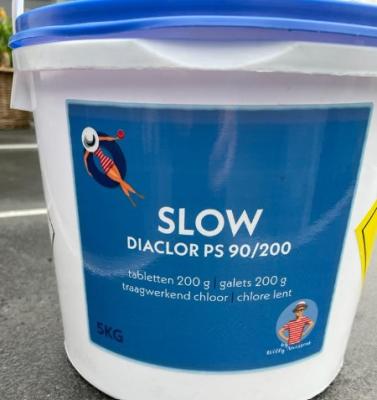

        2 mei 2023 om 09:29 #39465
        Ik gebruik deze. De precieze samenstelling staat er eigenlijk niet op.
        Schermafbeelding 2023-05-02 092626
        Ik dacht ze dus te gebruiken ter ondersteuning van de zoutelektrolyse maar vroeg me dus af of dat problemen kan geven.
