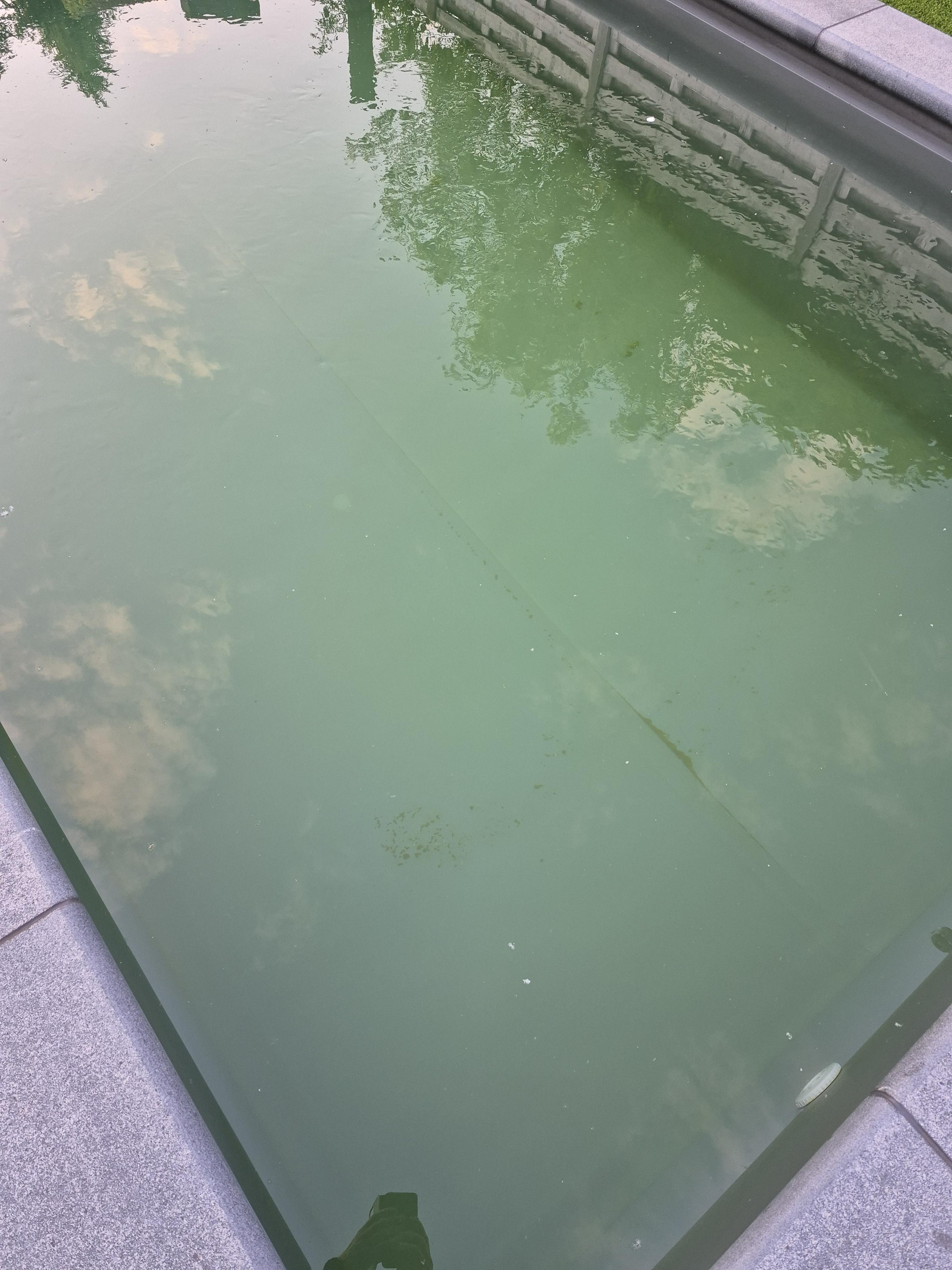

    Het water is sinds begin altijd mooi blauw geweest. Sinds 3 weken is dit omgeslagen en is het water groen.
    Ik probeer nu dagelijk zeer rustig met de zuiger de bodem te doen, maar toch woelt het telkens een beetje op.
    Dan ziet het water terug groen, de dag erna zakt alles terug. En ik begin opnieuw...
    Het wordt telkens iets beter, maar zo gaat het maar traag vooruit.
    Kan iemand mij raad geven aub?

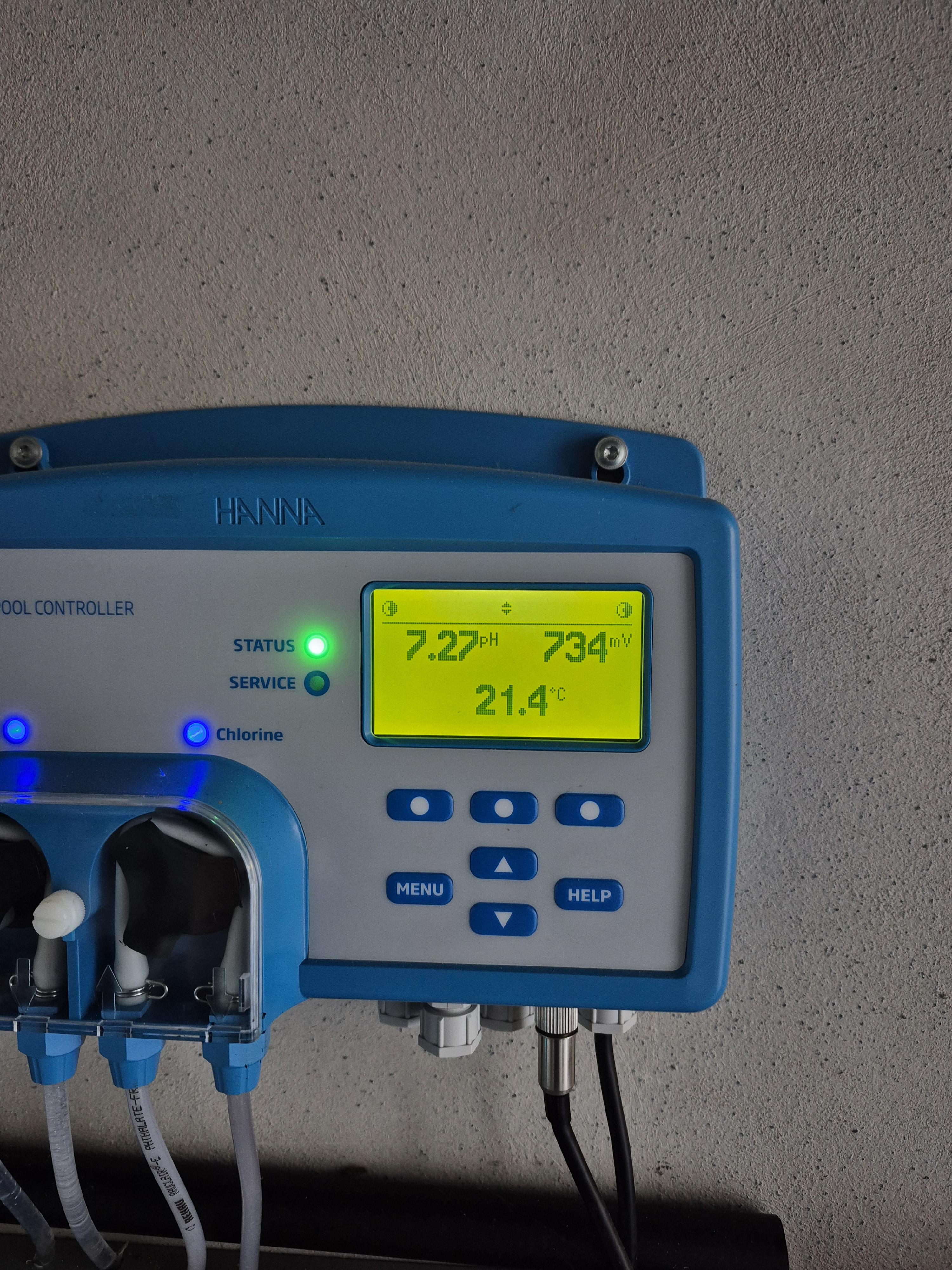

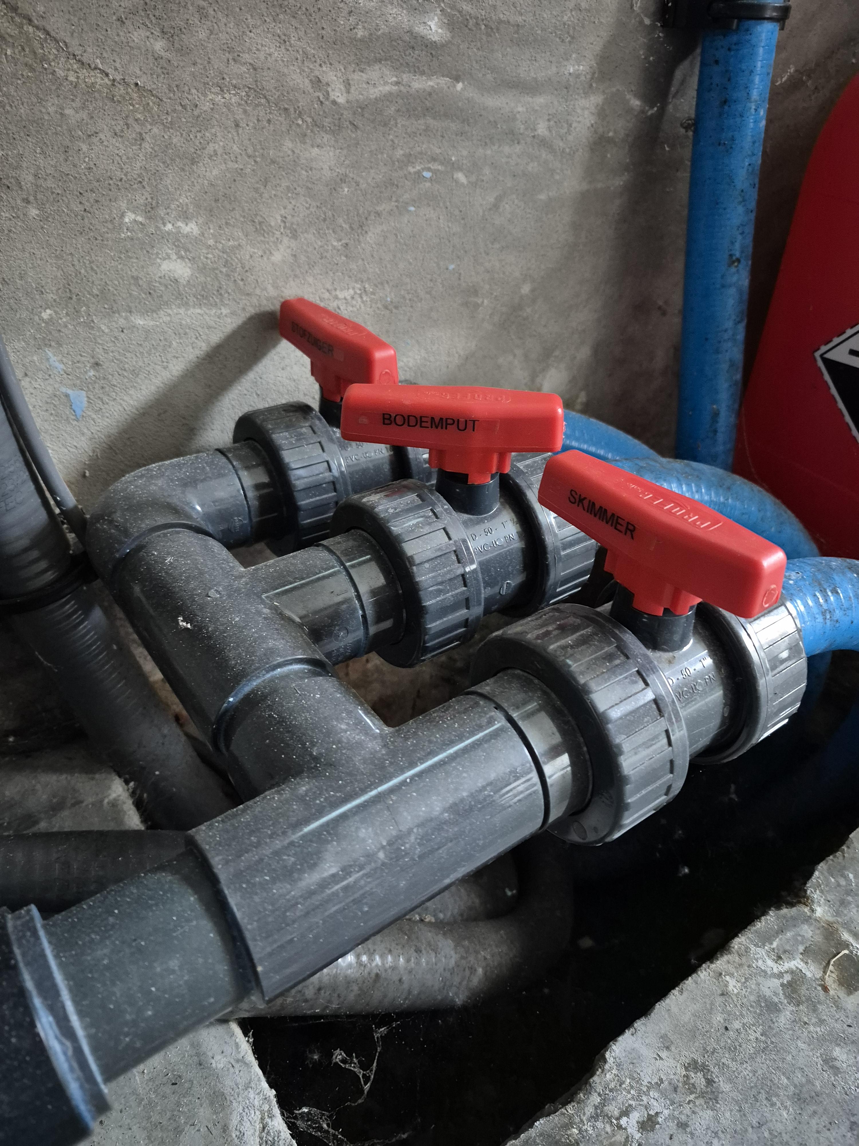

    Hieronder nog enkele foto's die mss wat meer informatie kunnen bieden.
    zwembad
    Display
    Pomp

      Om te starten, het begint met waterwaarden, dat is de basis. En de basis van de waterwaarden is alkaliniteit, en daarna de pH waarde. Eventueel ook cyaanzuur meten want je weet niet wat er allemaal in het verleden met dat water is gebeurd.
      En dan zijn we bij het belangrijkste punt, als je een huis met zwembad met water erin koopt, altijd checken of je het technisch KAN ledigen. Indien ja, ledigen en terug vullen, zo kan je fris opnieuw beginnen.
      Wil of kan je dat niet, dan zijn er wel procedures om een groen zwembad terug helder te krijgen. (Eerst) meten is weten.
