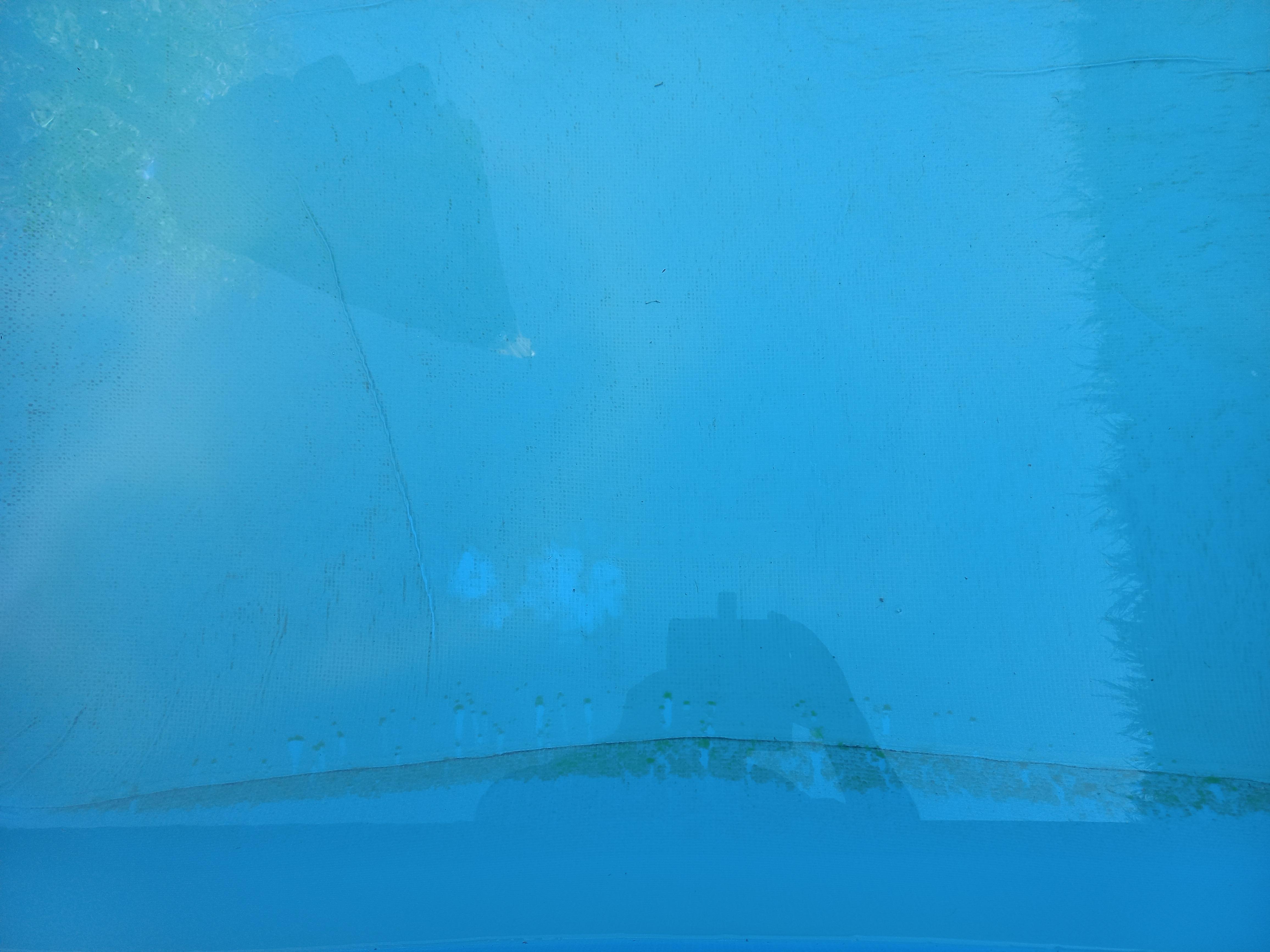

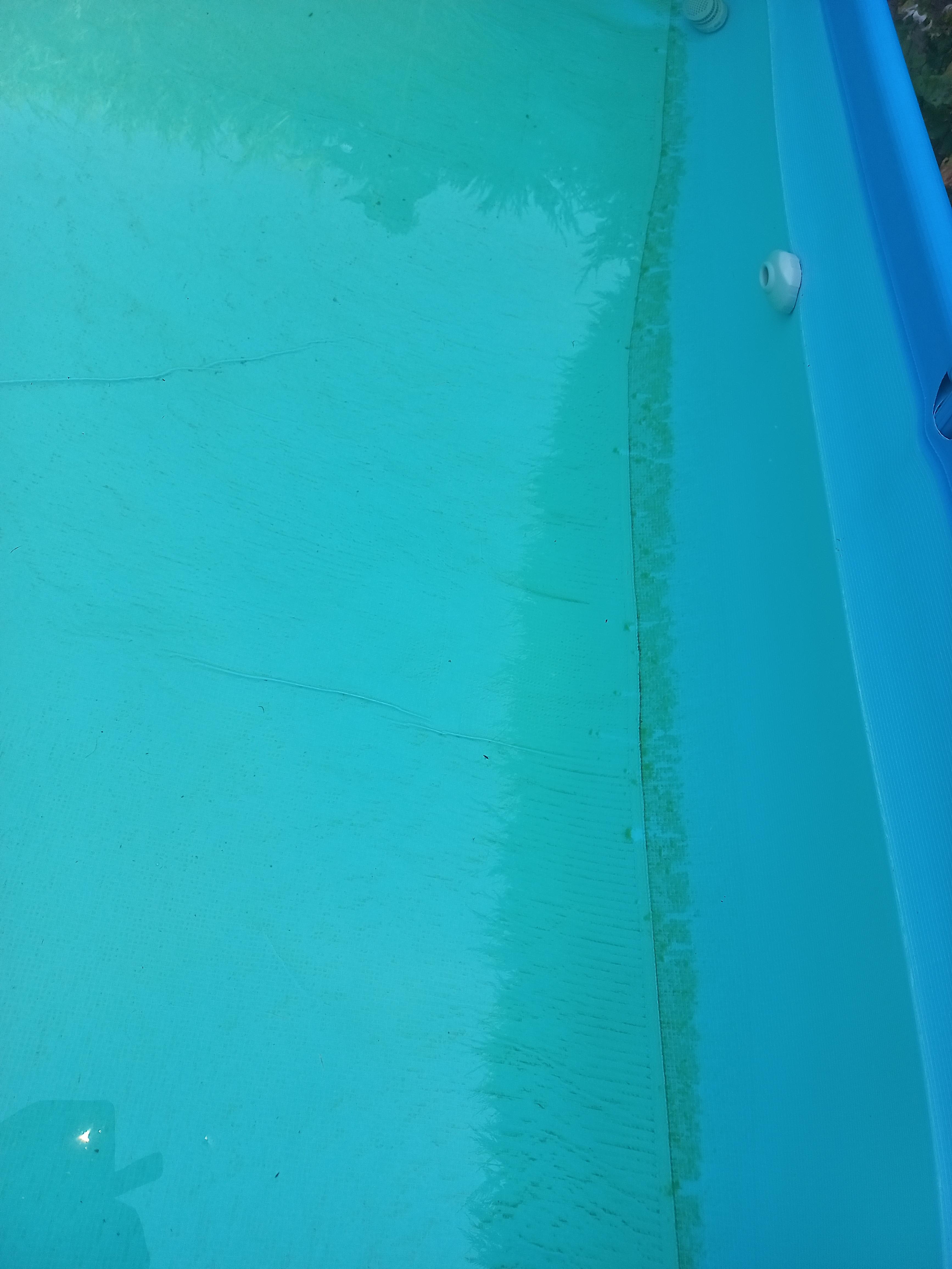

    Wij hebben een opzetzwembad van Bestway met een patroonfilter van Intex die 2271L/u pompt.
    Dit heeft altijd goed gewerkt maar dit weekend hadden we groen water.
    We hebben een chloorschok-behandeling gedaan en herhaald.
    Na behandeling gestofzuigd (zuiger met tuinslang) maar water bleef troebel.
    Daarna hebben we Splash O-net gebruikt en water is nu helder, tot je naar de bodem kijkt.
    Wat kunnen wij hier nu nog aan doen.
    Want als we de zuiger gebruiken begint alles rond te woelen en na tijdje ligt alles weer op de bodem.
    Wat kunnen we nog doen om dit op te lossen?
    Hopelijk kan er mij iemand helpen hiervoor.
    Alvast bedankt!
    Ps: Sorry voor mijn amateuristische uitleg. 🙂
      10 augustus 2022 om 22:55 #38079
      Dat is een soort van vlokking waar de algen zich aan hechten en dan naar de bodem bezinken. Met een dompelpompje en voorzichtig borstelen krijg je het weg. Eventueel met een zwembad stofzuiger op de inlaat en de uitlaat afkoppelen om de algen op die manier uit het bad te spoelen.
