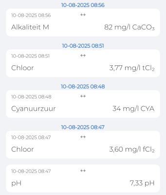

    1. Groene. Algen groei war ik ook probeer het komt terug ik gebruik vloeibaar chloor stock vloerbaal chloor help niet elke dag filter spoelen help niet hier zijn mijn warders Warden

      Als alles klopt is de alkaliniteit wat laag. Niet alarmerend maar toch wat laag. Dat alleen kan de oorzaak niet zijn. Laat me raden, je dekt af met een blauw licht doorlatend bubbel zeil? Plaats eens een foto.

      Hoe langer je filtert, hoe beter. Ik kan natuurlijk niets anders zien en de waarden lijken goed.  Dus effe afwachten

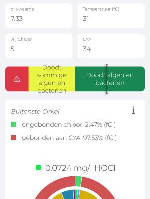

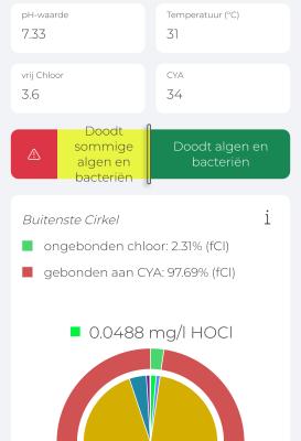

      Het vrij chloor niveau is net niet hoog genoeg voor de hoeveelheid CYA. Je hebt minstens 0.05 ppm HOCI nodig om algen af te breken.

      Ik ben zelf wel een voorstander van alles (algen, insecten zoals torren) dood maken met een flink hoog chloor gehalte gedurende enige tijd.
      Dus bijvoorbeeld >30 ppm gedurende minstens 24 uur.
      Als het chloor gehalte <10 ppm is, kun je weer zwemmen. Het chloor gehalte zakt betrekkelijk snel dus je kunt na 2 of 3 dagen weer zwemmen.

      11 augustus 2025 om 00:26 #44204
      Weer een  chock gegeven om 6 uur kijken hoe het morgen gaat
    • Piet Neerland
      11 augustus 2025 om 08:32 #44205
      <p style=”text-align: left;”>Na tweede chloora Shock is die weer kraak helder wel een beetje veel chloor maar dat is snel uitgedampt</p>
