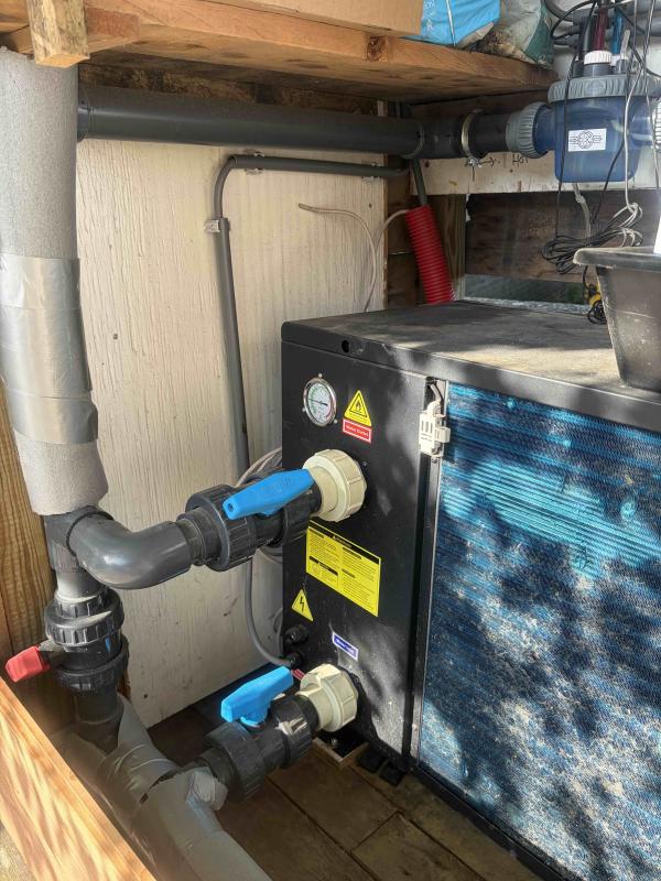

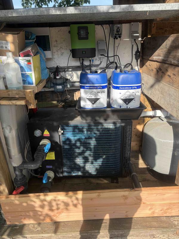

    Goedemorgen experts,
    Wij hebben afgelopen jaar ons opzetzwembad ingebouwd. (Ongeveer 9,5x4,5 m) en hieromheen een vlonder gemaakt. Wie weet willen we tzt een echte bak bouwen of plaatsen maar tot die tijd doen we het hiermee.
    We hebben gekozen voor zout-elektrolyse (sugar Valley oxilife). Hebben een bypass gemaakt (zie foto’s) en hebben een warmtepomp aangeschaft (via Toppy een Full Inverter 21 kwh merk w’eau).
    Maar de warmtepomp werkt niet goed. Dat wil zeggen: hij staat aan en draait maar verwarmt niet. Ook niet als we de bypass iets knijpen.
    We hebben ons via via zoveel mogelijk laten informeren maar begrijpen toch niet alles en hebben jullie hulp nodig. Eigenlijk zoeken we iemand die hier bij ons thuis langs kan komen om de boel te controleren en waar nodig aan te passen. Natuurlijk tegen vergoeding. Mag ook een bedrijf of zzp-er zijn. Weet iemand hulp in de regio Uden, Noord Brabant, die een dergelijke klus aanneemt? De meeste bedrijven die we benaderd hebben willen niet komen kijken omdat ze het zwembad niet zelf geplaatst hebben of onbekend zijn met type warmtepomp en installatie.

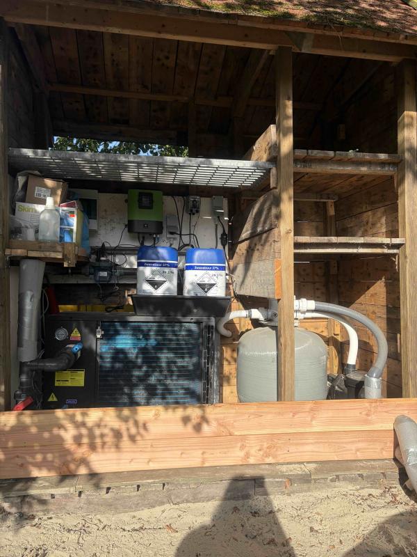

      Maar als ik de foto’s bekijk… hebben jullie nu de warmtepomp met de uitgaande luchtstroom in een hok geplaatst? Richting de pomp/filter?
      Dan snap ik voor een deel wel dat het niet werkt. Helaas niet de goede informatie van de leverancier gekregen?

        ja, het staat in een hok maar de achterkant (uitstroom) is open dus het kan weg.
        Het is aangesloten door een ‘mannetje’ en dat was een prima kerel. Ik heb verstand van hout en bouwen maar van deze zwembadtechniek word ik erg zenuwachtig vanwege mijn gebrekkige kennis en kunde. Ik durf het dus eigenlijk niet zelf te doen, ben ontzettend bereid te helpen en te leren mocht je er iets mee kunnen en willen doen maar wel in person (tegen betaling) en niet in geschrift.

          Volgens mij staat de achterzijde van de wp naar de buitenzijde gericht. De uitstroom is toch aan de voorzijde?

          Maar ook de voorkant is open, dus dat zou geen probleem moeten zijn, als dat wel zo is dan vind ik het hartstikke prima om de warmtepomp buiten dit hokje te plaatsen.

          Voor zover ik het kan beoordelen is de wp compleet verkeerd geplaatst, dus dat helemaal opnieuw laten doen is zeker een goed advies.

      Een vraag terzijde, wat doe je met 2 vaatjes zwavelzuur? Eén is toch meer dan voldoende voor verschillende seizoenen? Of heb je natrium hypochloriet in dat ander zitten?

      Ik heb direct 2 vaten gekocht zodat ik altijd genoeg heb. Zwavelzuur is vrijwel eeuwig houdbaar leek me dus dag kon geen kwaad. Prijzen gaan volgens mij nooit omlaag dus goedkoper wordt het spul niet
      27 mei 2026 om 11:41 #44831
      ah zo, ja dat is ok. Nu net daarom zou ik er geen 2 kopen vermits het vrij lang duurt vooraleer één leeg is. Ik dacht maar dat er bijvoorbeeld natrium hypochloriet (chloor) in één zit. Je gaat het echt niet leuk vinden als die zwavelzuur en natrium hypochloriet verwisseld en/of gemengd wordt.
