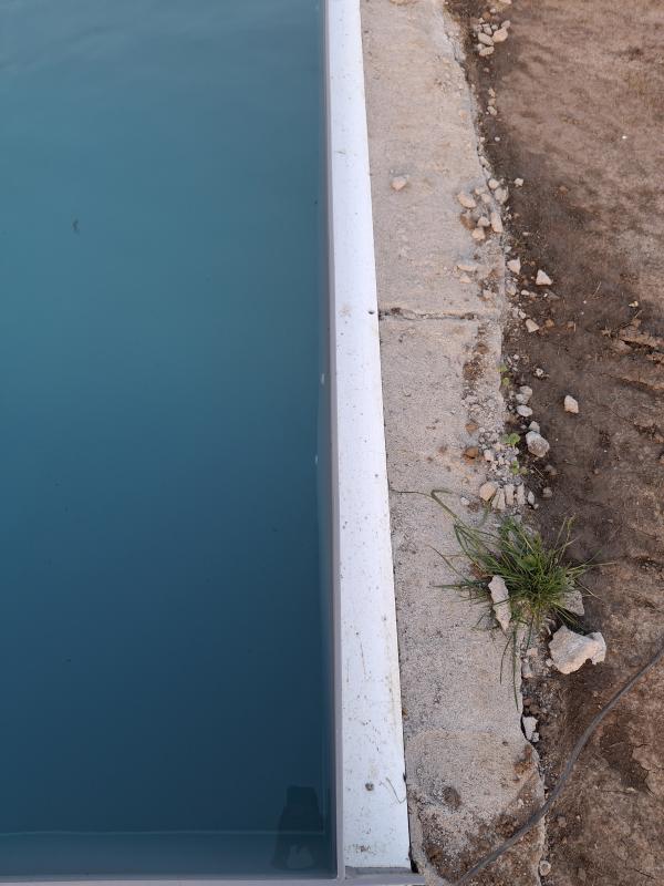

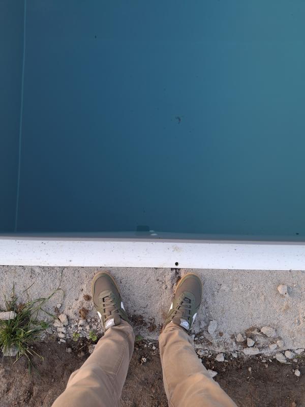

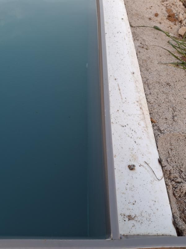

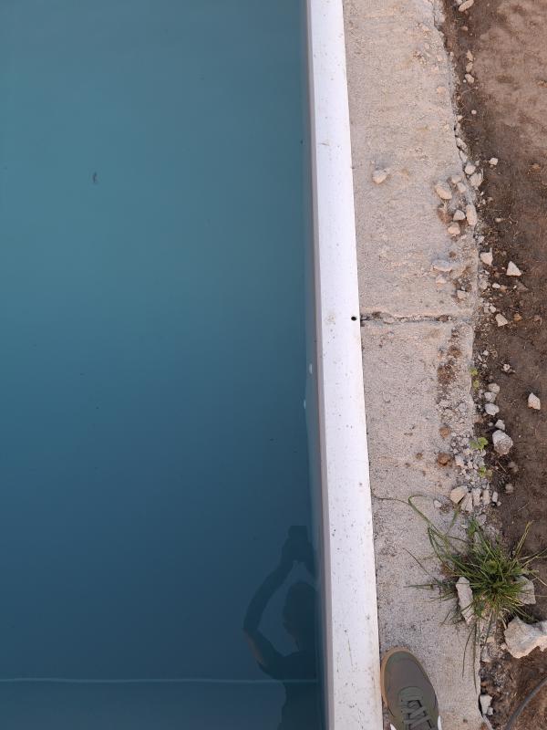

    Wij zitten wat met de handen in het haar.
    We stellen een maand na plaatsing vast dat er een stevige golfing zit in de wanden van ons PP bad.
    Het was mij eerder niet opgevallen en ik ben er van overtuigd dat het later gekomen is.
    De plaatser is hier geweest en zegt dat dit volledig normaal is. En dat we dit met boordstenen niet meer gaan zien.
    Maar wij zijn er niet zo gerust in. Zijn hier nog mensen met een PP kuip die dit hebben?

      De bovenzijde lijkt recht, maar het is blijkbaar onder de waterspiegel? Toevallig bij de inspuiters? Of vertekent dat beeld?
      22 mei 2026 om 20:47 #44782
      Normaal is het alleszins niet, maar kijk eens eerst wat Maurice (mijn voorganger) vraagt. Is alles van boven recht, haaks, waterpas, enz… Is de ‘rechthoek’ van bovenaf echt recht (niet windscheef)?

      Is er stabilisé aan de buitenkant aangebracht om volledig op te vullen over de ganse diepte tot boven?
    • J VanDaal
      23 mei 2026 om 07:38 #44785
      Ja dat is er
      23 mei 2026 om 15:12 #44790
