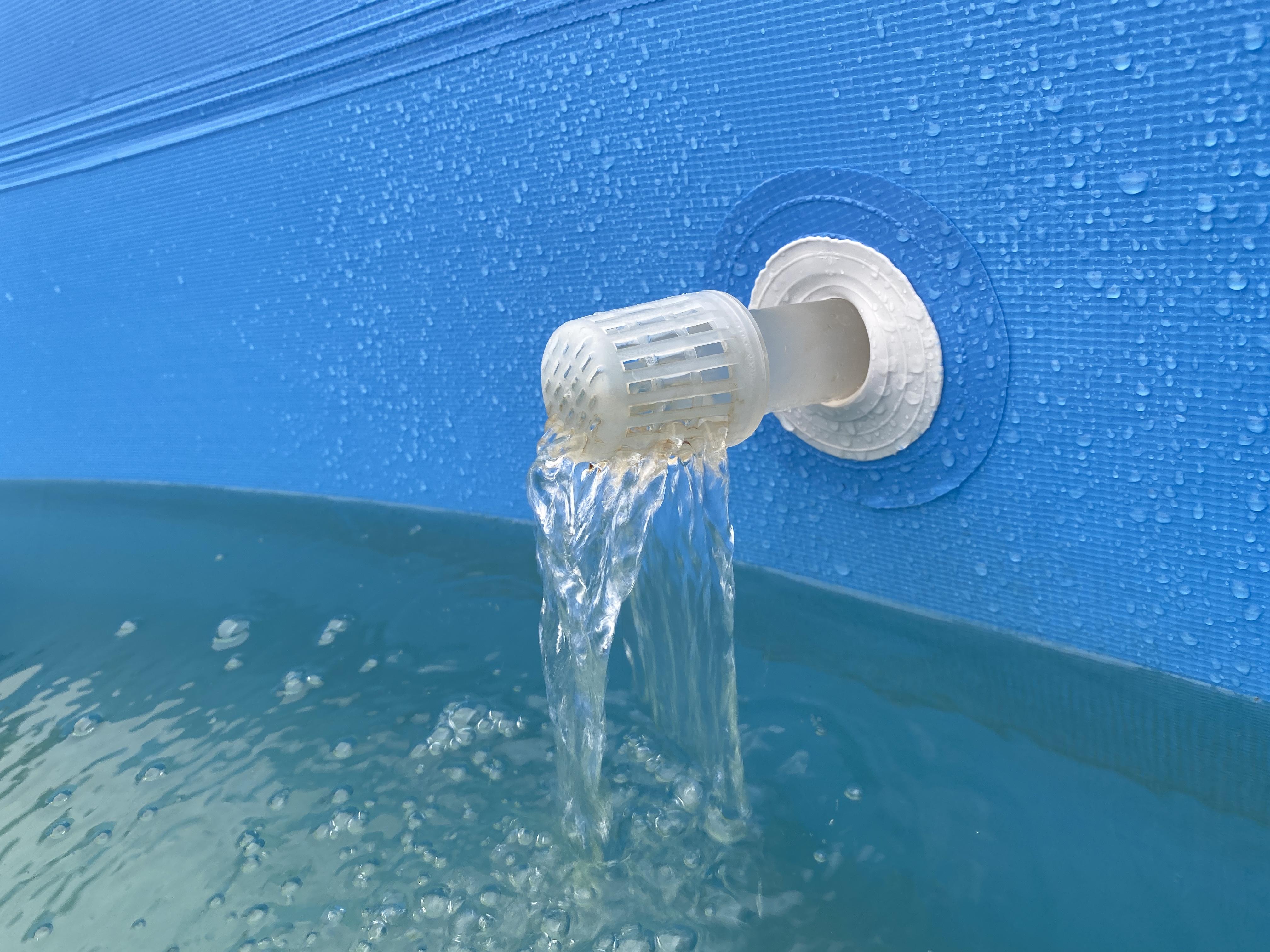

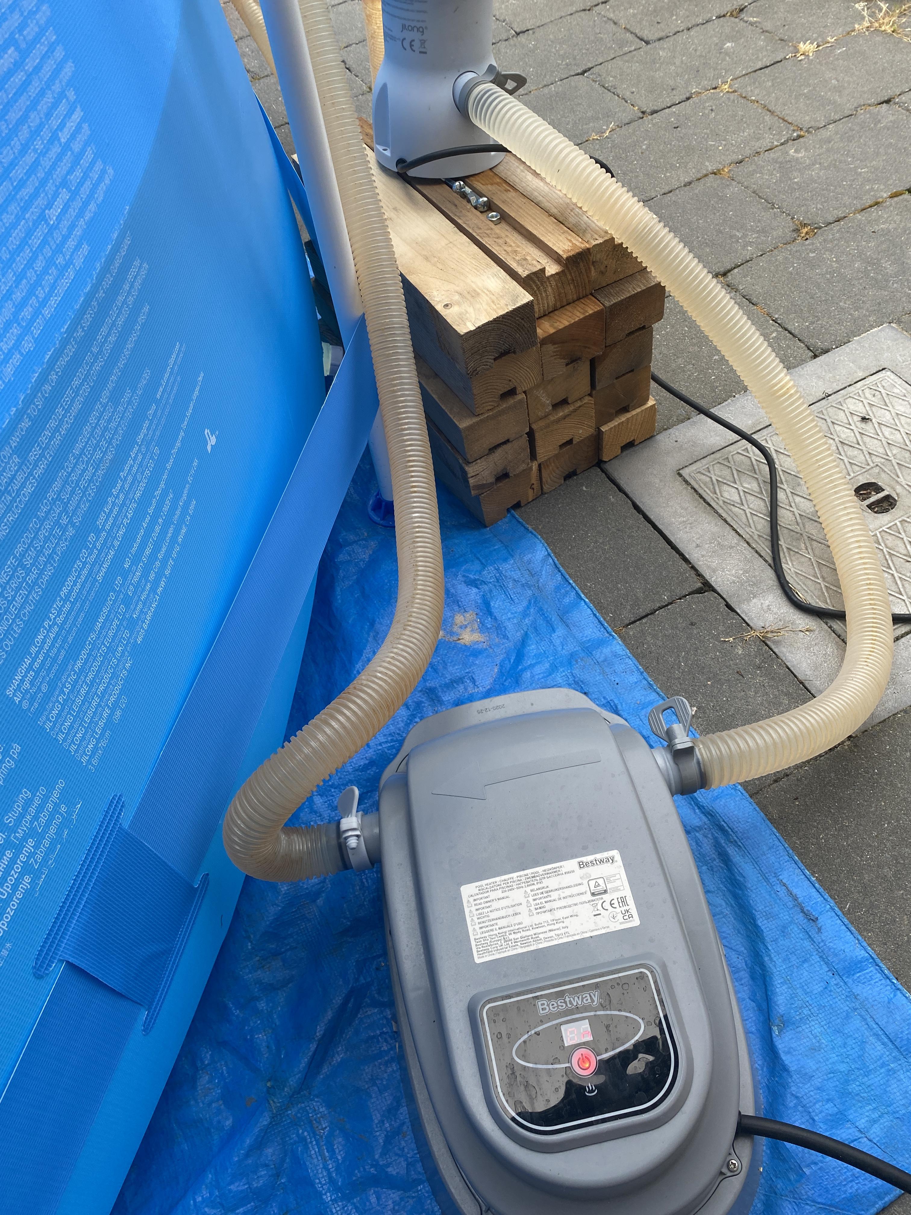

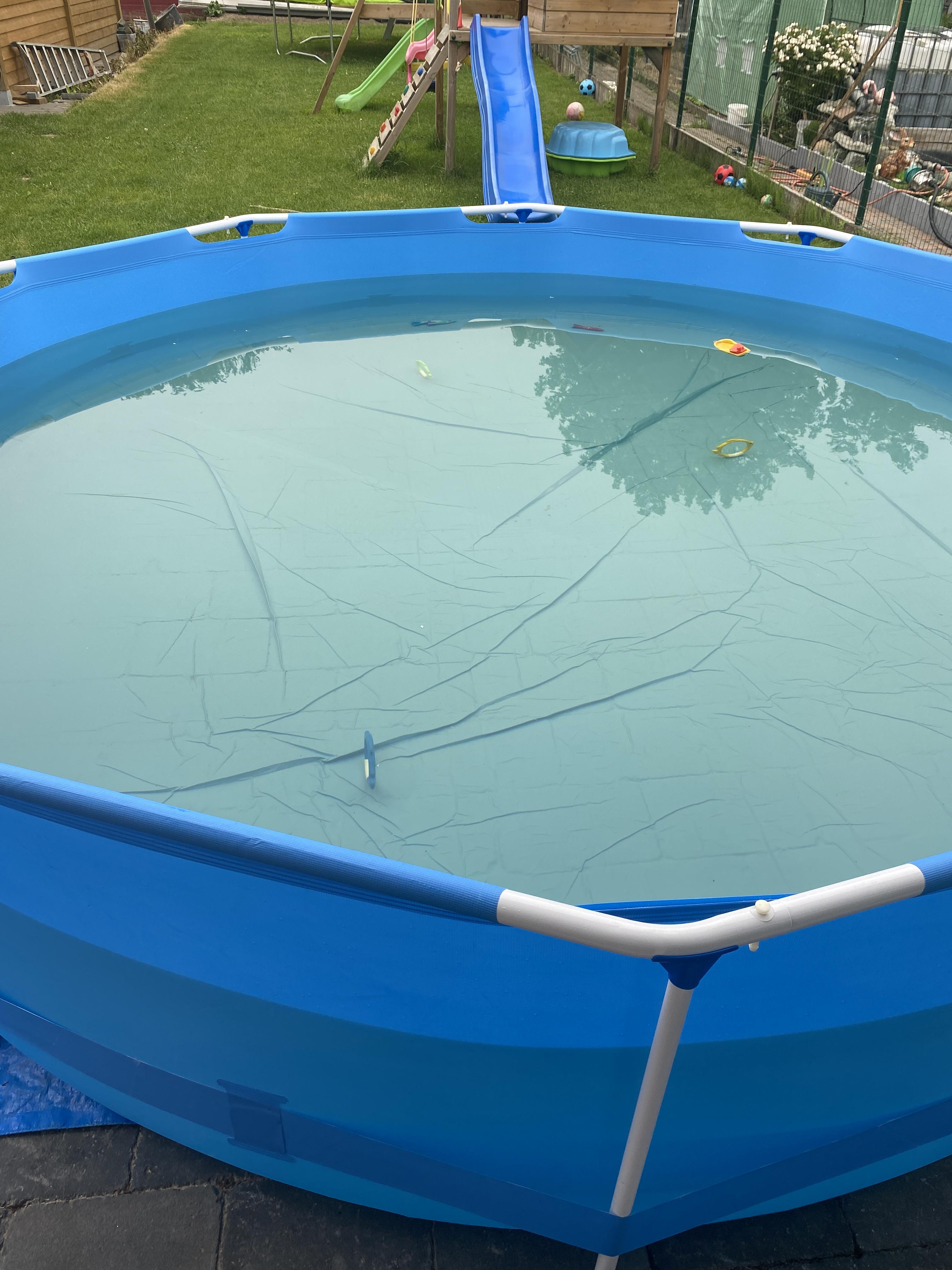

    Hallo iedereen,
    Hopelijk kan et iemand helpen met ons probleem. Hebben deze week het zwembad opgezet, met leidingwater.
    Er is een filter aangesloten en ook een warmtepomp.
    Helaas, na 1 dag!ziet het water er groenachtig uit en de leidingen van de filter en warmtepomp zijn bruin?!
    Heb een chloorshock gekocht, niet geholpen. Kan dus ook ijzer zijn in het water heb ik gelezen? Ik denk niet dat het algen zijn want zijn niet glibberig.
    Ik begrijp gewoon de combinatie niet: het water ziet er groenig uit maar de leidingen zijn bruin?
    Is er een manier om dit te verhelpen? Of zijn we verplicht om het zwembad volledig leeg te laten 🙁 ?

      Dat is volgens mij niet groen, eerder bruin. Dan zit er veel ijzer in het water. Zou niet mogen. Als het leidingwater is moet je zeker naar de watermaatschappij gaan

      Bedankt voor de reactie.
      Ik lees overal dat je dan best het water uit het zwembad haalt, het zwembad schoonmaakt en nieuw water indoet.
      Maar dan heb ik toch geen garantie dat het bij het opnieuw vullen niet weer bruin zal zijn?
      Bij het oorspronkelijke vullen was het water trouwens ook gewoon helder?
      12 juni 2021 om 12:57 #22794
      Waarom zou je het eruit moeten halen, schoonmaken en terug erin doen?
      Ik denk dat ze dat alleen bedoelen als je echt algen hebt en vooral als het niveau van de stabilisator veel te hoog is. Dat kleeft aan de wanden.
      In dit geval hoeft dat niet. Maar wat wil je bereiken? Als dat hetzelfde water is, ga je hetzelfde verschijnsel hebben.
      Dus ik neem aan dat je gevuld hebt en dat je chloor erin hebt gedaan. Als er dan ook ijzer in het water zit, krijg je oxidatie en dan verkleurt het water.
      Ik vulde mijn bad vroeger met putwater, dat was sterk ijzerhoudend. Dat was ook heel grauw-bruin na 1 dag. Maar na een paar dagen filteren was dat eruit. Ik kreeg dat zelfs weg met een gewone patroonfilter, nadien met een zandfilter. Ik weet niet wat jij hebt?

      ik lees het echt heel vaak: als het bruin is door algen (dan voelt het glibberig) dan kan je het propermaken met een product. Maar is het bruin door ijzer in het water dan is de enige oplossing water eruit en nieuw erin..
      Maar ik had hier ook mijn bedenkingen bij 🙂 Ik heb net de patroonfilter eruit gehaald, en die was superbruin!!
      Dus even afgespoeld, ik ga dit regelmatig herhalen. En inderdaad zoals je zegt: na een tijdje zal de filter het water wel helemaal propermaken toch? 🙂
      12 juni 2021 om 16:26 #22831
      Inderdaad. Die filter wordt heel bruin. De geoxideerde partikels blijven vaak in de filter hangen. Zuiver maken en terug erin. En pomp maar laten draaien. Maar het is wel hoogtijd om de watermaatschappij eens aan hun oren te trekken!

      Nee water hoeft er niet uit, probeer eerst zo.
      Na 1 dag heb je geen algen.
    • Kim Vanheuverzwijn
      12 juni 2021 om 21:49 #22928
      <p style=”text-align: left;”>Is inderdaad al wat verbeterd door heel vaak het filterpatroontje te spoelen :)</p>
