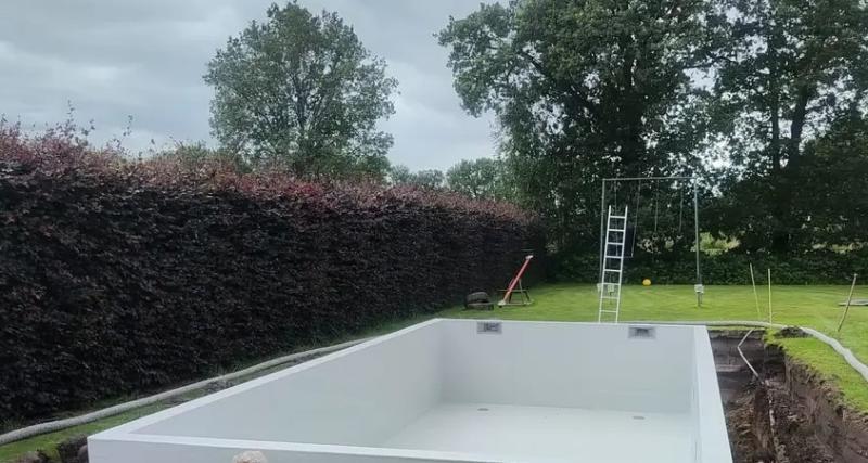

    Ik ben mij aan het oriënteren voor een inbouw zwembad met de afmetingen 10 x 4 x 1,5.
    Nu ben ik een partij tegengekomen wat vijvers en zwembaden maakt. Zij maken hun zwembaden van 20 cm pir, waarna ze deze compleet doen polyesteren en vervolgens een topcoating erover heen. Hun geven aan dat er géén betonvloer nodig is?
    Ik ben deze manier van werken eigenlijk nog nergens tegenkomen. Zijn er hier mensen die daar ervaring mee hebben? Of is er iemand die mij kan vertellen of dit een goede manier is om een zwembad te maken? En kan dat überhaupt wel om een bak te plaatsen van dit formaat zonder betonvloer? Ik heb ook een foto bijgevoegd van zo een zwembad.

      Persoonlijk zou ik hier voorzichtig mee zijn. Niet zozeer vanwege het polyester, maar vooral omdat er geen betonvloer onder zou komen. Bij een zwembad van 10 × 4 meter praat je over zo’n 60 ton water. Een stabiele, gewapende betonvloer geeft dan gewoon veel meer zekerheid op de lange termijn.
      Deze bouwmethode zie je bovendien maar weinig terug. Ik zou daarom zeker vragen naar referenties van zwembaden die er al 10+ jaar liggen en naar een constructieberekening. Dat zegt uiteindelijk meer dan een mooie verkooptekst.
