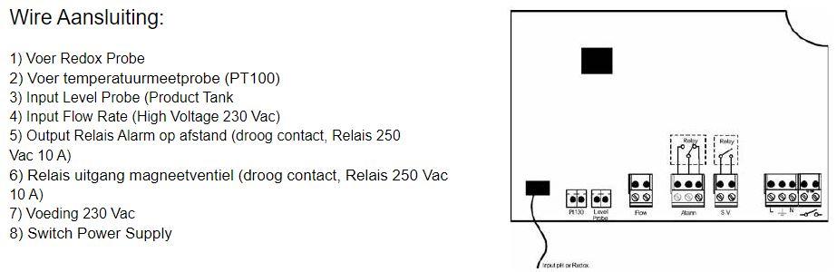

    Ik heb een tweedehands Pool Basic EVO RX op de kop kunnen tikken en zie in de handleiding dat er een mogelijkheid is om "Input flow Rate (High Voltage 230 Vac)" aan te sluiten.
    Begrijp ik het correct dat dit betekent dat de doseerpomp enkel zal werken als er een signaal is dat er een flow is maw de pomp draait?
    Hoe kan ik deze aansluiten?
    De relais uitgang magneetventiel (6), sluit dit contact zich tijdens het doseren? Zo kan ik eventueel dit signaal gebruiken om de mijn Ph-doseertoestel niet te laten doseren tijdens het doseren van het chloor. Of kan ik eventueel de input Level Probe (Product Tank) gebruiken om het doseren van chloor te stoppen tijden het doseren van pH-?
    Mijn pH-doseerpomp is een Security Pool pH (Hanna Instruments).
      31 mei 2022 om 09:01 #37076
      Die twee dienen inderdaad om het pompje te stoppen / in standby te zetten, maar geen idee hoe je die aan elkaar knutselt.
      Was afgelopen weekend zelf ph/rx aan het installeren. Ik las ergens dat wanneer je de injectoren 2 meter uit elkaar zet, beiden simultaan mogen werken. Dat zou ook nog kunnen. Best nog eens na te kijken of dat klopt. Ik vind de link niet meer zo direct terug.
