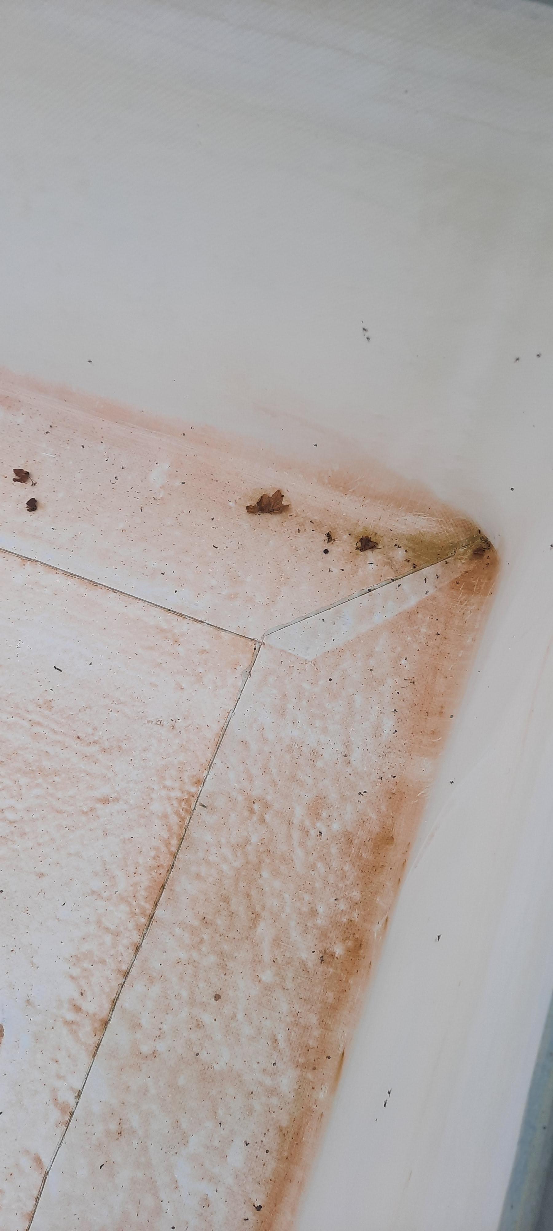

    Sinds dit jaar ben ik uitbater van een agriturismo in Italië en dit voorjaar hebben we ons zwembad gevuNeerslagld met grondwater. Gedurende de zomer is er een rood-oranje neerslag beginnen vormen op de liner. Nu het seizoen is afgelopen hebben we het zwembad leeggelaten om het grondig te poetsen maar de neerslag krijg ik helaas niet volledig weg met javel of andere poetsproducten.
    Heb ik hier te maken met metalen die de neerslag veroorzaken?
    En bestaat er een middel om de liner alsnog schoon te krijgen?
    Alvast bedankt!
      18 oktober 2023 om 13:08 #40894
      Ik vermoed dat er inderdaad een metaalpoeder (deels) in de folie is getrokken. Wellicht even naar de plaatselijke leverancier om iets van Metal Magic te halen en hiermee proberen het schoon te krijgen.
      Wellicht een bekend plaatselijk probleem?!
      En NOOIT vullen met grondwater. Of je moet meerdere malen de kwaliteit laten testen, maar dat is duurder dan leidingwater en dat laatste is wel veilig. Voor het zelfde geld krijg je dit er niet meer uit en zijn de problemen groter voor je.
