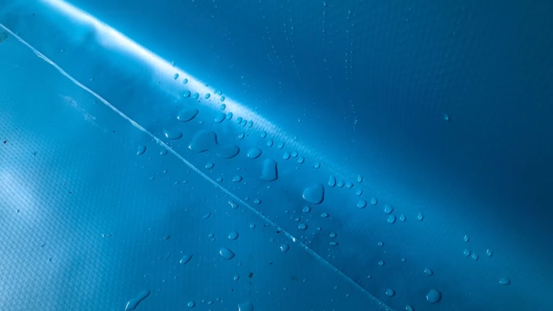

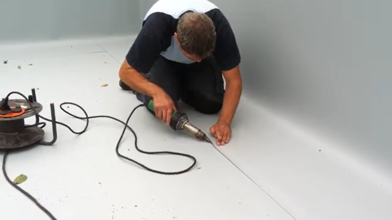

      eerst lasprofielen dan vlies heb ik vastgesteld
      10 cm overlap heb ik vernomen
      maar zie foto soms wordt hier verlengd hier gebruiken ze volledig breedte van folie denk ik folie 1
      of is deze techniek de juiste
      folie techniek 2
