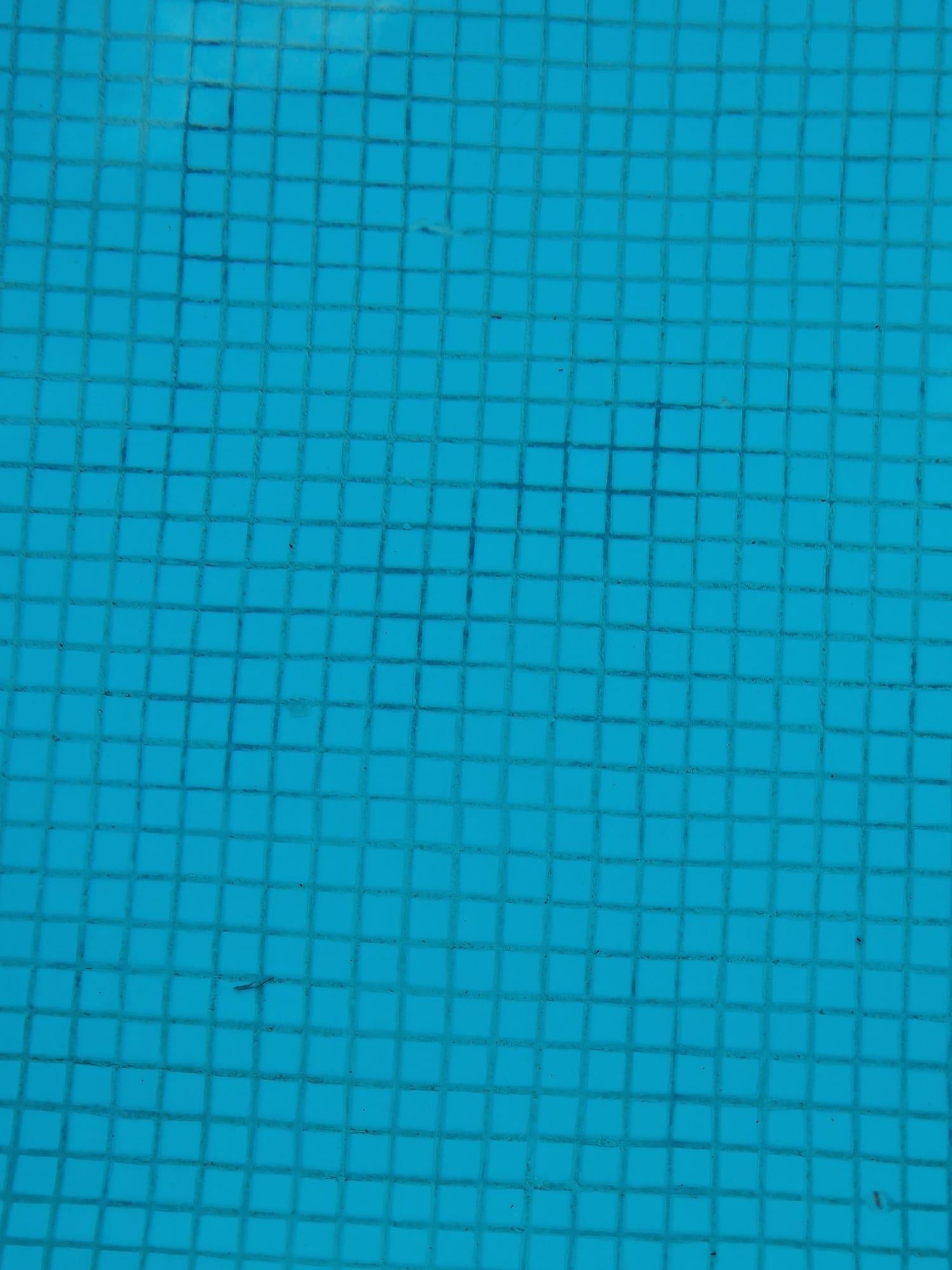

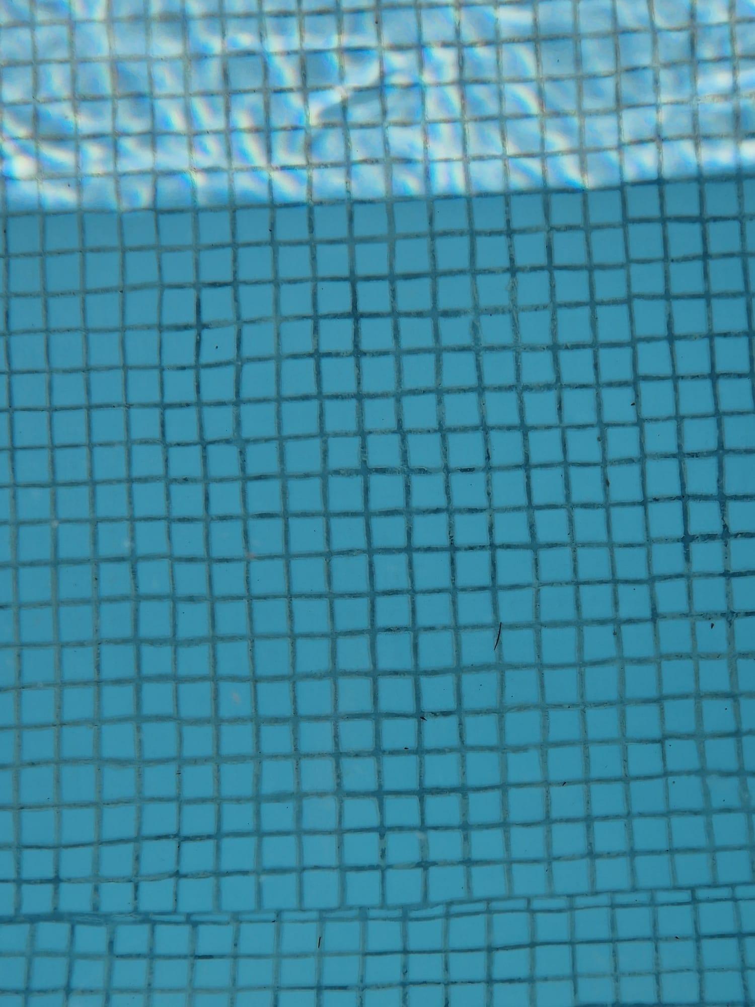

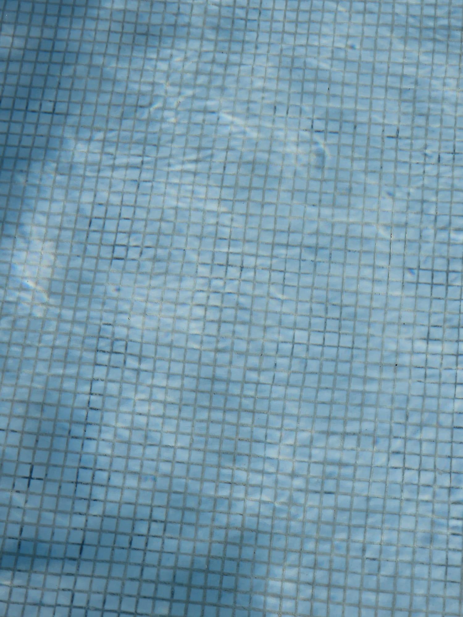

    Hallo allemaal,
    We zitten met een situatie waarbij we graag advies zouden willen van mensen met kennis van zaken.
    We hebben recent een nieuwe villa gekocht in Spanje, met een zwembad dat afgewerkt is met mozaïektegels. Alles zag er aanvankelijk perfect uit, maar na amper twee maanden gebruik merken we dat de voegen op meerdere plaatsen donkergrijs tot zwart verkleuren.
    Het gaat niet om algen of vuil — de bouwheer heeft zelf erkend dat er verkeerde materialen gebruikt zijn, wat geleid heeft tot een soort aanslag in de voegen.
    Nu komt het: hun oplossing is om nieuwe mozaïektegels te plaatsen bovenop de bestaande tegellaag.
    Wij hebben daar eerlijk gezegd grote twijfels over, zeker op vlak van duurzaamheid en kwaliteit op lange termijn. Bovendien zou de herstelling uitgevoerd worden door mensen zonder veel ervaring met dit soort werk.
    Mijn vraag aan jullie:
    👉 Heeft iemand ervaring met deze techniek (tegelen op bestaande mozaïek in een zwembad)?
    👉 Is dit betrouwbaar of eerder af te raden?
    Alle inzichten, tips of waarschuwingen zijn welkom — alvast bedankt!
    Groeten,
    Michel
      12 mei 2025 om 15:36 #43432
      Ben geen specialist op tegelwerken, maar ik denk niet dat dit verstandig is…
      12 mei 2025 om 16:54 #43435
      Ik denk dat het zwarte algen zijn en ook niet meer dan dat. Een familielid had net hetzelfde probleem en dit lijkt nog goed mee te vallen. De algen hechten makkelijker op de voeg dan op het tegeltje en meestal op een plaats waar er minder stroming is. Doe eens een chloorshock van 5 à 10 ppm met vloeibaar chloor (0,5 tot 1L chloor per 10kuub zwembad) en borstel eens goed met de zwembadborstel over de donkere voegen. Als de verkleuring weg gaat, zijn het zwarte algen.
      Als de voegen versleten zijn, gaan algen er makkelijk hechten. Je kan de mozaïek dan afspuiten onder hoge druk en daarna opnieuw invoegen. Best om dit door een professional met ervaring en het juiste materiaal laten doen.
