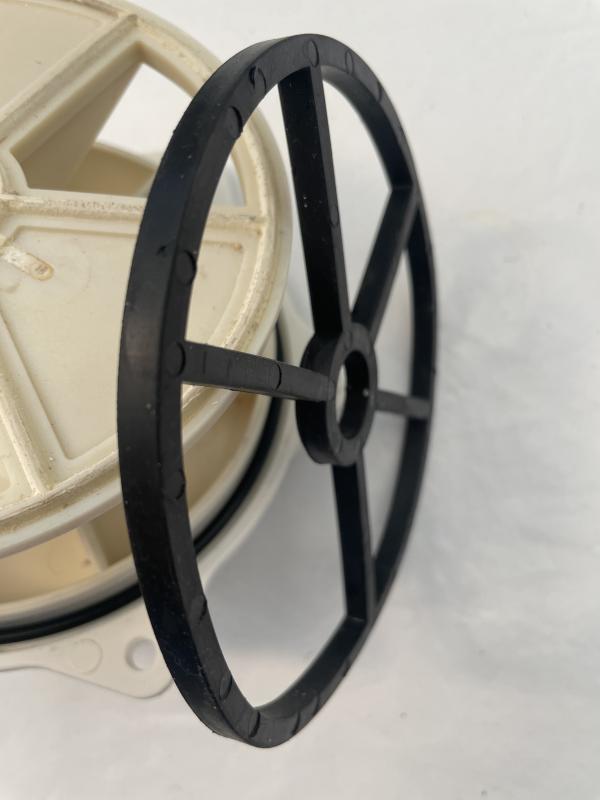

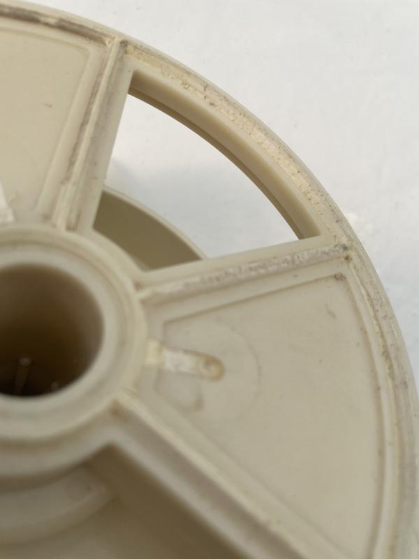

    Ik heb per ongeluk mijn 6-weg kraan verzet zonder de pomp uit te zetten ... gevolg : voorfilter ontlucht als pomp wordt stil gezet. Nu verlies ik echter ook water tijdens het filteren. Ik heb een nieuwe rubber ring gekocht maar weet niet goed hoe het nu verder moet. Ik heb de indruk dat op het onderdeel van de 6-weg pomp er reeds zo een ring (of althans de overblijfselen ervan) zit - het voelt ook soepel en veerkrachtig aan. Moet ik dit alles eerst verwijderen (uitsnijden of wegkerven) ?IMG_3771IMG_3772
      8 mei 2026 om 15:24 #44713
      De sterpakking van een dergelijke klep is meestal verlijmd met de klep zelf. Waarom ze dan wel een vervanging aanbieden weet ik niet zo goed.
      Meestal is het verstandiger (en niet eens heel duur) om de gehele klep te vervangen. Althans, dat adviseer ik in dit soort gevallen.
