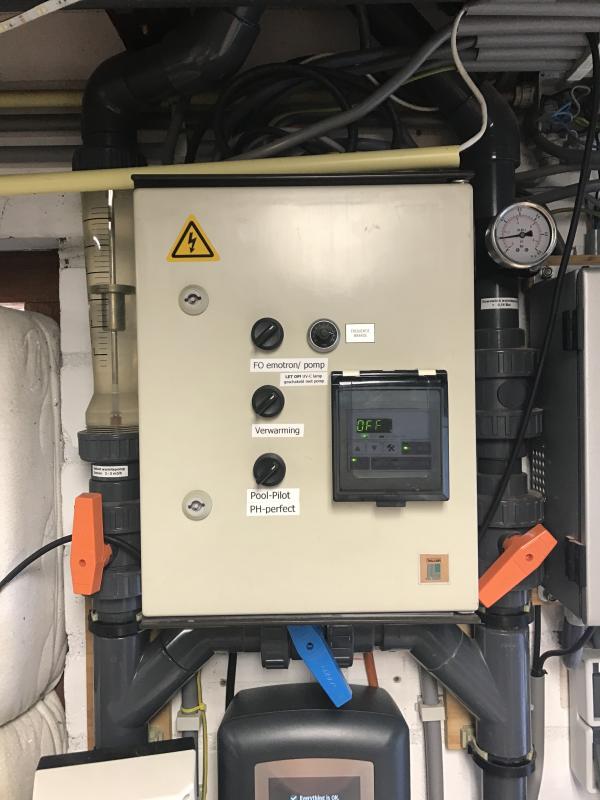

    Hallo ik heb een opzetzwembad steel pro 305cm met pomp, zandfilter en warmtepomp met bypass. Mijn vraag is, waarom moet de IN kraan geheel open en waarom de OUT kraan (naar zwembad) een stukje dicht? Ik dacht juist dat de IN een stukje dicht moest en de OUT kraan altijd open? De bypass kraan die direct van filter naar zwembad gaat staat half open. Maar begrijp niet waarom de OUT kraan niet helemaal open moet....? Iemand een beetje uitleg misschien?

      IN- kraan kan geheel open blijven, de OUT-kraan werkt in combinatie met de bypass. In de WP zit een drukschakelaar welke een bepaalde druk  nodig heeft om WP in te schakelen. Dit kun je dus behalen door de OUT- kraan zover dicht te draaien dat deze inschakeld. De bypass kraan zover dichtdraaien dat er genoeg flow door de warmtepomp gaat. In mijn geval druk 0,14 bar minimum en flow 3-5 m3/ uur. Maar als je de bypass dichtdraait daalt de druk dus  dit is een samenspel. Als je ook nog een frequentie gestuurde pomp hebt dan kun je bijna niet zonder een flowmeter en drukmeter om dit in te regelen.image

      Ik bedoel als je de bypass dichtdraait stijgt de druk in de WP en kan de out- kraan weer iets open.
