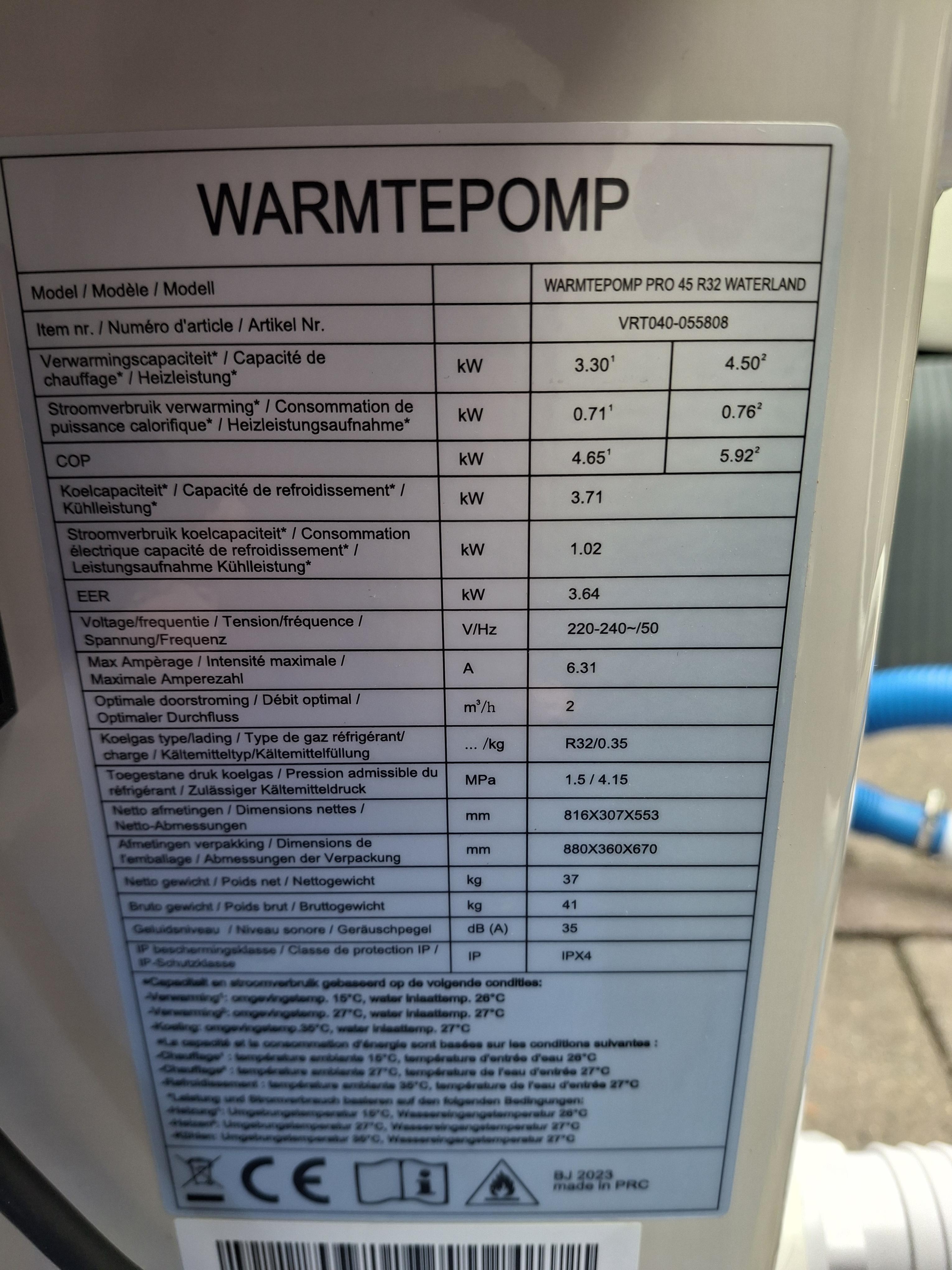

    Gisteren een warmtepomp waterland pro 45 gekocht. Nu is mijn vraag hoe ik het display moet instellen om het water te laten verwarmen naar 29 graden.
    Kan iemand hier info over geven.

      Er staat in dat hij 1 graad per 4 uur moet verwarmen. Maar dat doet hij dus niet. En heb bypass ertussen zitten die staat tussen 1,5 en 2 bar
      23 mei 2025 om 11:42 #43509
      Ik begrijp niet wat je bedoelt met de druk (bar) in de bypass. Dit is enkel een set kogelkranen…
      Wat is het vermogen van de wp en wat is de inhoud van het zwembad? En heb je een afdekking? Filter/verwarm je in de nacht door? Hoeveel graden is het water nu? Voel je koude lucht uit de uitlaat van de wp komen?

      Bad is 14000 liter en druk op wp geeft tussen 1.5 en 2 bar aan. Water is nu 23 graden. En blaast inderdaad koude lucht uit zijn ventilator. Staat dag en nacht aan en heeft bubbelplastic plus zeil
        23 mei 2025 om 12:01 #43515
        In de nacht kan je hem sowieso uitzetten, want daar is het veel te koud voor.
        Daarnaast voelt het in de zon wel warm, maar is de lucht nog niet heel warm. Maar wanneer je echt Koude kucht voelt (dus niet zoals bij een ventilator), dan werkt het dus wel.
        Belangrijker nog is dat je een model hebt gekocht op de grens van het gebruik. Vermoedelijk is het toestel te licht voor je wensen en ga je dus maximaal stroom verbruiken. Ik vind de capaciteit laag en zou een sterkere adviseren.

        Een oplossing is om met de leverancier te overleggen. Heb je eerst advies ingewonnen of gewoon online een aankoop gedaan zonder hun advies?
        Dat zou in mijn situatie wel uitmaken. Advies is altijd om een hoger model te nemen, geldt bv ook bij zoutelektrolyse.
    • samantha berens
      23 mei 2025 om 12:41 #43520
      Al contact gehad met leverancier cranenbroek  we mogen terug komen maar dan sturen ze hem op naar fabriek om eerst te kijken hoe of wat. En inderdaad gekocht met advies van verkoper.
        23 mei 2025 om 12:44 #43521
        Deze warmtepompen komen allemaal uit China, dus dan zou je hem een hele tijd kwijt zijn.
        Wat mij betreft gewoon niet sterk genoeg en zou je een zwaarder model moeten hebben.

      Bij de huidige temperaturen zal dat met deze warmtepomp een uitdaging worden. Zeker bij een opzet zwembad koelt het te snel af om de temperatuur bij te kunnen houden. Als het wat warmer wordt, zal die zijn werk wel doen. Als je bij dit weer het zwembad op temperatuur wil krijgen / houden, moet je inderdaad wel een stap of twee upgraden.
