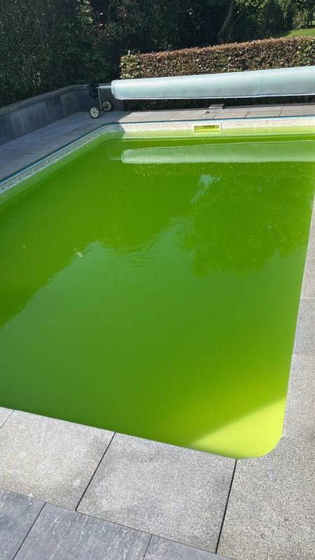

    We zijn nu een 3 tal weken bezig op ons zwembadwater goed te krijgen, maar het blijft groen zien.
    Ik las gisteren verschillende gesprekken op dit forum. Dit heeft al veel verhelderd, waarvoor dank.
    We zijn gisteren helemaal vanaf nul begonnen nadat het een paar dagen goed geregend heeft. We hebben alles getest met onze photometer 2.0 en ervoor gezorgd dat TA en Ph juist stonden om Chloor toe te voegen.
    - TA was 98
    - Ph: 7.4
    - Chloor: 0
    Omdat de CYA hoog stond (83 ppm) hebben we Cal Hypo (niet gestabiliseerd chloor) gekocht op aanraden van de zwembadwinkel. Zij zeiden dat het nog niet nodig was om water te verversen omdat het een ‘randgeval’ is.
    Gisterenavond hebben we gebackwasht en geschrobd, nadien 1kg chloor toegediend aan ons zwembad van 31m3. Nu 11u later is er nog geen verschil merkbaar.
    Heb opnieuw geschrobd en getest. Dit zijn de waarden:
    - ph 8.10
    - Chloor 6.00
    Dan Ph- toegevoegd.
    Nu een dag later:
    Water ziet er nog steeds hetzelfde uit.
    alkaliniteit 86
    Chloor 6
    Ph 7,52
    Wat nu? Kan iemand ons helpen?

      21 juni 2026 om 15:13 #44928

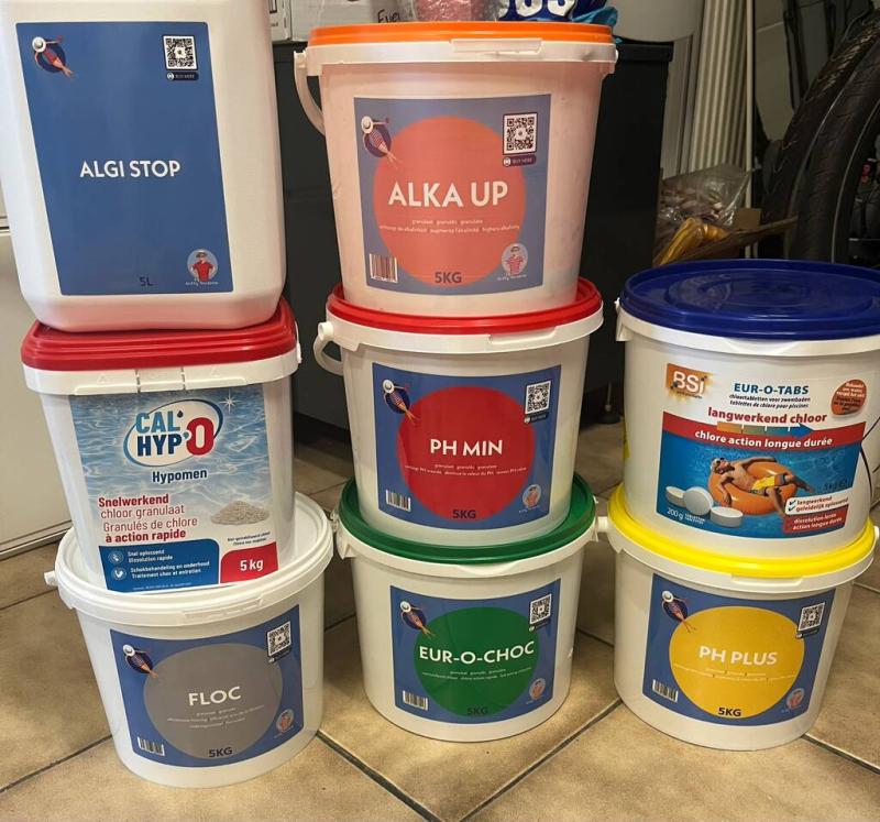

      zwembad (2)
      producten (2)
      21 juni 2026 om 15:56 #44933
      Sorry, maar deze kan ik niet laten liggen: jij durft die potten allemaal samen naast en op elkaar te zetten. Menig wereldleider zou jaloers zijn: een chemische bom.
      Mooi zwembadje, zonde om dat groen te laten worden of blijven. Bij onderstaande ga ik ervan uit dat je een goede filter installatie hebt.
      Laat dat zwembad volledig leeg, controleer of dat technisch kan. Goed zuiver maken en terug vullen met kraanwater/drinkwater. Ik ga ervan uit dat jullie drinkwater in orde is. Meestal heb je dan verder NIETS nodig, Eventueel een beetje Alkaliniteit, maar zelfs dat zou ik riskeren als het niet te ver boven het maximum is. Je corrigeert eventueel de pH. Je doet een heel lichte chloorshock met natrium hypochloriet, eigenlijk om op te starten. En dan maar filteren, ganse dag.
      Zorg voor een goede desinfectie systeem: automatisch doseersysteem voor natrium hypochloriet of een zoutsysteem. (ik laat even de meer complexe systemen weg)
      En belangrijk: afdekken met een niet lichtdoorlatend zeil.
      Wil je niet afdekken en/of wil je geen automatisch systeem dewelke ik zei. Dat kan ook maar dan moet je gaan knoeien met stabilisator en chloorblokken. Niet mijn favorieten maar het kan ook. Dan moet je heel goed cyaanzuur in de gaten houden, zeker niet boven de 30 en liefst niet boven de 15. Nooit ‘chloorshock/granulaat gebruiken’. Dat is eenmalig goed om te ‘starten in dit geval als je van plan bent om te werken met chloorblokken, dan heb je direct wat chloor en voldoende cyaanzuur in je bad.
      Let op: chloorblokken liever niet in de skimmer. Is de buis tussen filter installatie en skimmer volledig uit drukvaste dikwandige harde PVC buis, dan kan dat eventueel wel. Skimmer en mandje ziet wel af, maar de leidingen overleven het wel.
      Verder is in principe een chloorshock nooit nodig als je goed onderhoud pleegt. Als je teveel gebonden chloor hebt, moet dat wel maar dat is een ander verhaal en moet je proberen te vermijden door geen groen water te krijgen en geen vuil in het water, voeten spoelen, eventueel even koude douche vooraleer erin te gaan, regelmatig vers water (of regen) erbij.
      Voor de rest niets nodig, geen anti-alg of vlokmiddel en zo.

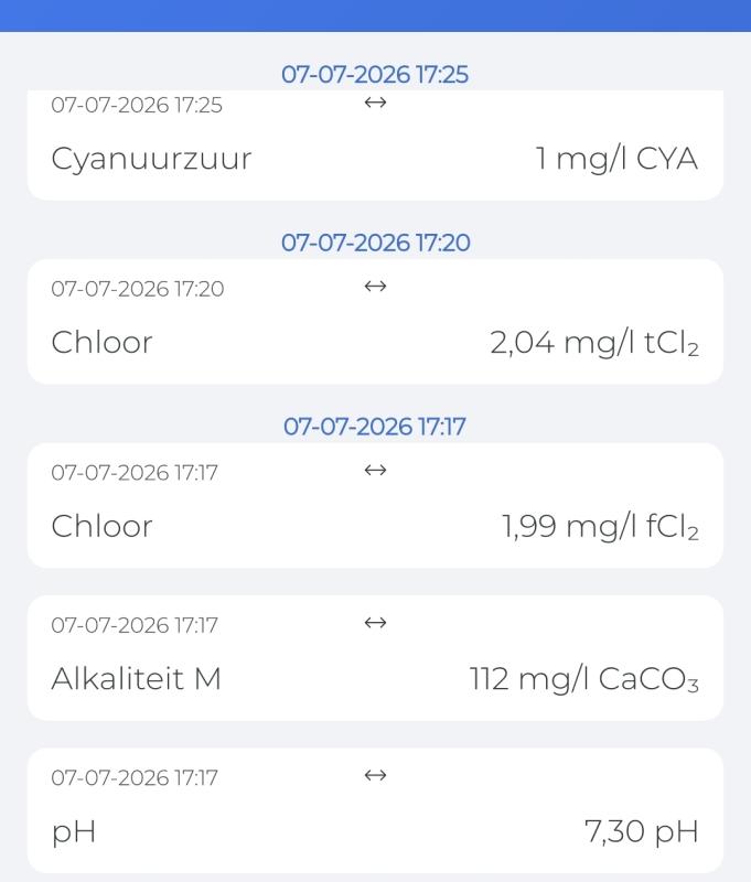

      7 juli 2026 om 17:41 #45068
      Beste is vloeibaar chloor en vloerbaar ph- niks meer niks minder Screenshot_20260707_173829
