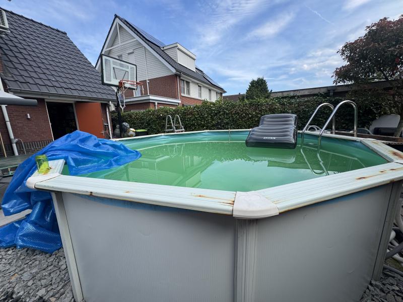

    ik heb een rond metalen opbouw zwembad 460x120 cm +- 17000 liter
    apparatuur:
    weau zandfilter 6m3 met nano glasparels met isaver om de flow te beĂŻnvloeden
    Neolyser zout elektrolyse (voor max 30m3)
    Blue Lagoon Xpose UV-C 42W ( wachtend op bestelling juiste koppeling )
    Nieuwe warmtepomp inverter ( nog niet gebruikt)
    momenteel nog 32/38mm slang aansluiting
    installatie wordt aankomende weken geupgrade naar 50mm pvc Met automatische ph- doseerpomp en sonde voor neolyser , flowmeter, en flowswitch voor de apparatuur
    toevoegingen aan water Vlokblok in skimmer van jollygel
    ik heb inmiddels wel al een paar jaar ervaring met het onderhouden van een zwembad van dit formaat en eigenlijk gaat dat sinds ik overstapte naar zout elektrolyse vrij gemakkelijk
    weinig pH schommelingen en weinig chloor in combinatie met uv filtratie bleef het water mooi helder
    in de winter laat ik hem met overwinteringsvloeistof passief staan en aan het begin van het jaar maak ik hem schoon en start ik hem dan probleemloos weer op
    Dit jaar verliep het iets anders..
    zwembad niet goed schoongemaakt   Door drukte met verbouwing, pH waarde op pijl gebracht dacht ik maar de goedkope en onbetrouwbare meet staafjes die ik voor handen had waren niet goed meer bleek achteraf

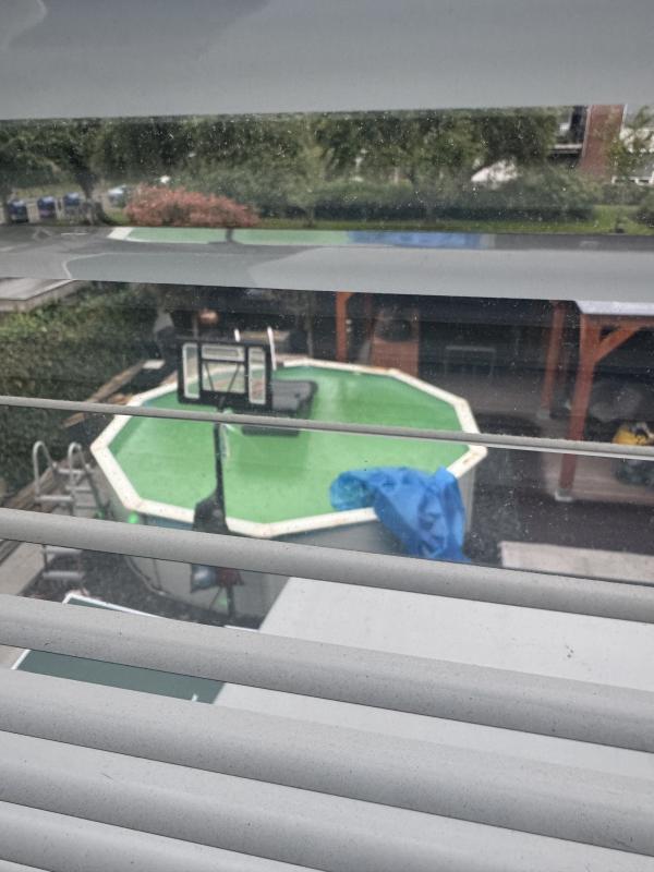

    Met gevolg dat het water niet helder werd maar troebel en er een ruwe laag over m’n liner ontstond. Na overgang van andere apparatuur had het zwembad ook nog even een paar dagen ongefilterd algengroei opgebouwd.
    ook had ik voor het eerst cya toegevoegd en de alkaliteit verhoogd.  Wat ik beide eigenlijk nooit gedaan had en wat eigenlijk altijd prima ging.
    inmiddels zit ik er 2 weken scherp op en heb ik meerdere shocks gegeven, waterverversingen gedaan, dagelijks bodem afgezogen en ontkalk product toegevoegd bij een pH waarde van 7.0 / 7.2  en meet ik de waardes met een betrouwbaar test setje.
    toch blijft mijn water groenig en mistig. (70cm  diepte te zien)
    mijn acties
    extra vlokmiddel uitgeprobeerd
    dagelijks backwash ( schoon water)
    Flow ver terug geschroefd met de gedachte dat het niet opgenomen werd in m’n filter.
    inmiddels is de ruwe rand wel verdwenen van mijn liner zonder veel schrobben en heb ik het idee dat ik op de goede weg ben maar toch hoop ik hier wat tips of inzichten te krijgen wat er nou precies gebeurd is en hoe ik hiermee om moet gaan.
    ik heb gelezen dat het oplossen van het proces van kalk afzetting 1 van lange adem is maar ik begrijp niet zo goed waarom de groene kleur van alg maar niet wegtrekt.
