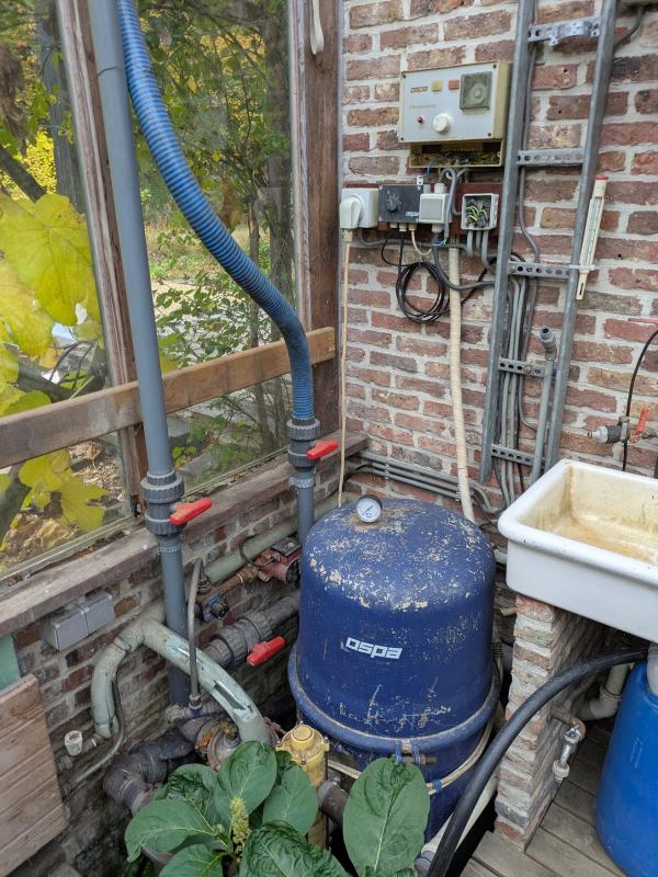

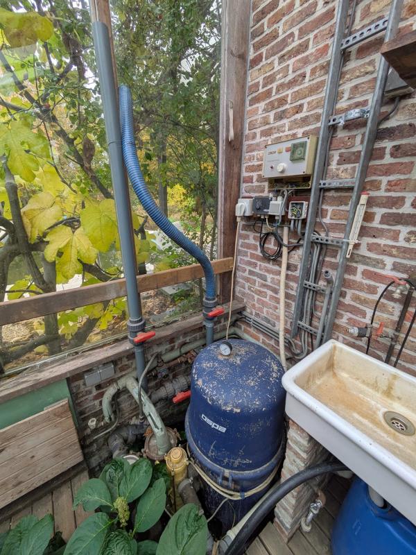

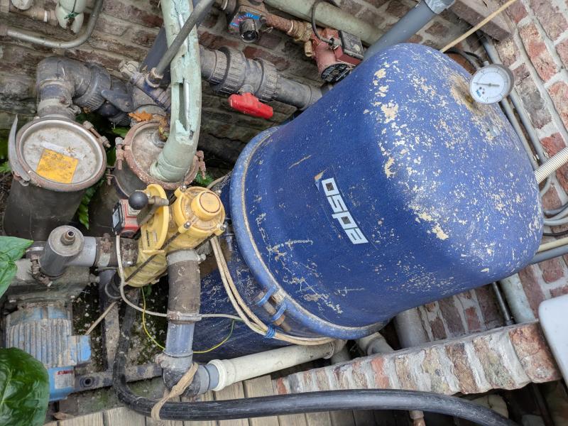

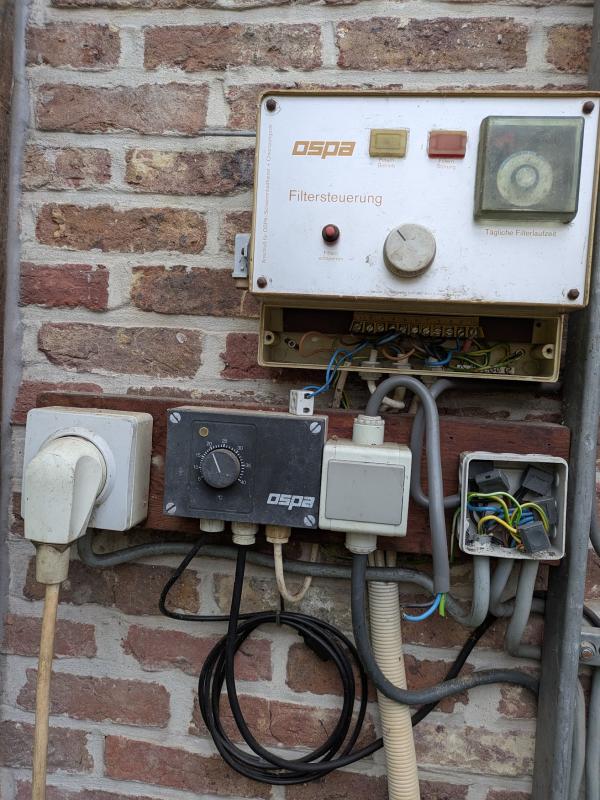

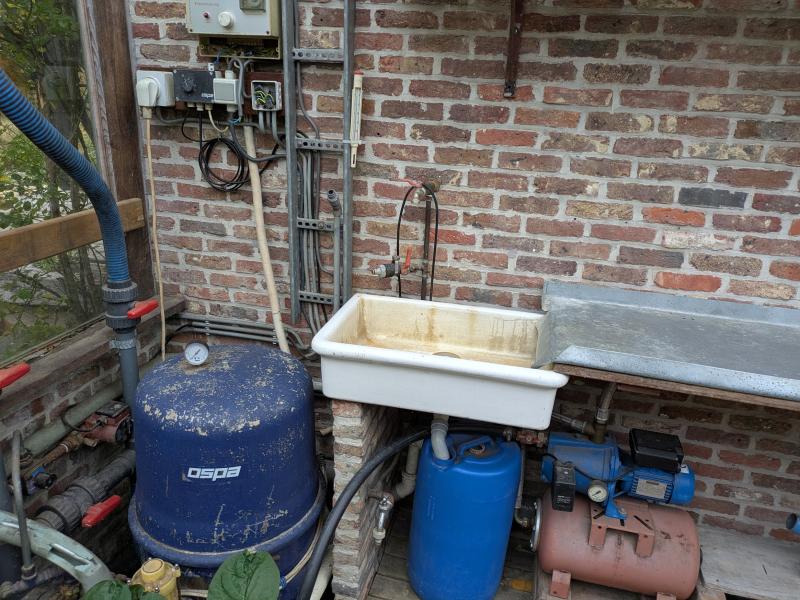

    Hallo zwembadfanaten!
    Wij hebben net een huis gekocht met zwembad, echter kennen wij niets van zwembaden. We zouden ons zwembad graag tegen volgende zomer in werking laten stellen.
    Ik zou willen beginnen met te begrijpen welke installatie wij hebben, zou iemand adhv mijn foto's kunnen uitleggen welke toestellen ik hier heb staan & waar deze voor dienen?
    Ik zie 2 motoren bijvoorbeeld, waarom zou ik 2 motoren/pompen nodig hebben?
    https://photos.app.goo.gl/1YCenBqVv21PefyX8
    Bedankt!
    David
      1 november 2025 om 20:30 #44491
      Ik zie maar één zwembad pomp (filterpomp) als ik het goed zie.
      Die kleine rode lijkt een CV pompje om het zwembad eventueel met de centrale verwarming op te warmen?
      Die met dat rode vaatje is een hydrofoor pomp, regenwater, putwater of zoiets.
      En de derde staat links vooraan in het blauw, dat is de zwembad pomp.
      Maar eerlijk? Dat is érg oud. Je kan het voorlopig proberen terug actief te maken, en kost misschien wel wat geld, met toch nog een oude installatie die het elk moment kan begeven. Of je gooit er alles uit en zet een nieuwe installatie.
      Van hieruit kunnen wij niet voor jou beslissen. We zien niet de toestand van het zwembad, hoe dat eraan toe is en hoeveel geld dat kost om in orde te brengen, uw financiële toestand in de portefeuille, enz…
      Puur technisch zou ik ze volledig vervangen. Korte pijn, kost wat meer dan voorlopig terug in gang zetten, maar dat werkt dan wel optimaal. Als je dan ook nog van plan bent om het nog jaren te blijven gebruiken is dat volgens mij de beste oplossing.

      Bedankt voor alle info! We zouden deze op termijn willen ombouwen naar een zwemvijver, we hoopten hem misschien. Nog 1 zomer te gebruiken met de huidige installatie,  de vraag zal dan zijn hoeveel het zal kosten inderdaad.

      Lijkt me inderdaad een heel oude installatie en aan vervanging toe… de zandfilter is misschien nog te recupereren ?(grondig te inspecteren en verversen uiteraard). Voor zover ik het kan zien, lijkt er een kaarsen(?)-filter op zowel aanzuig- als perszijde van de circulatiepomp te zitten. Op de aanzuig zou ik dergelijke filter toch eerder vermijden.
