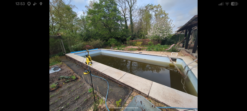

      Screenshot_20260410-125301Ik kan niets zeggen over de structuur, ik weet niet of een foto kan helpen?
      Ik zal eens zien of ik dat grondwater kan controleren.
      10 april 2026 om 13:34 #44675
      Daar zien we niet zoveel aan. Alleszins zou ik dat water toch eruit halen. Het lijkt toch of er ruimte zat is om naast het bad een put te graven om het grondwater te controleren.  Het roept ook een beetje op ‘renovatie’ als je het heel goed wil doen.
