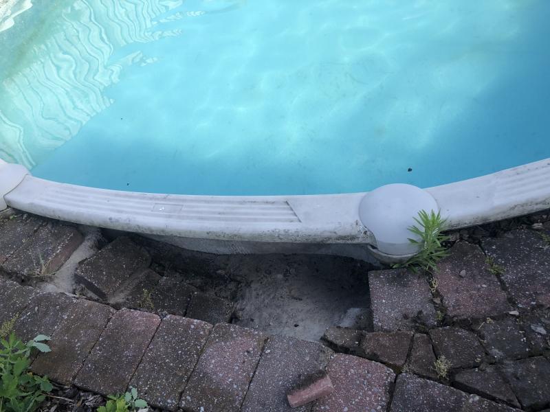

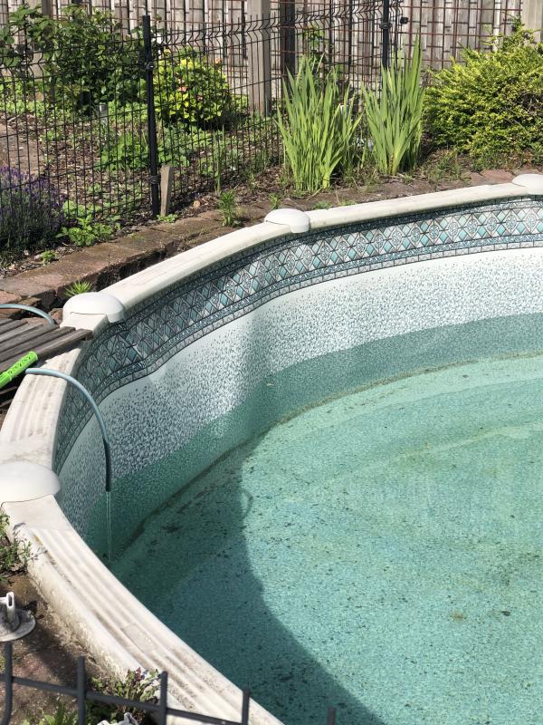

    Wij hebben een intex inbouw zwembad, ondertussen ongeveer 10 jaar oud.
    Met het zwembad opnieuw te vullen is er een stuk van de klinkers langs het zwembad weggezakt, hierdoor is er nu een bult te zien rond het zwembad.
    We hebben al enkele installateurs gecontacteerd maar nog geen reactie gehad. Het zwembad is reeds terug vol maar we durven er dus niet in momenteel.
    iemand tips wat we zelf zouden kunnen doen?

      Vervelend!
      Je gaat hier echter geen monteur voor vinden vrees ik. Ten eerste zijn ze allemaal erg druk en de oplossing is enkel om alles uit te graven, bad weer te herstellen en dan opnieuw aanvullen met gestabiliseerd zand.
      Probleem is dat de stalenwand nu een knik heeft en dat altijd een zwak punt blijft. Mss toch ter overweging om een nieuw zwembad te plaatsen, met het goede zand (ik veronderstel dat dat niet gebeurd is door de verzakking, maar weet het uiteraard niet zeker).

      Het zijn vijgen na Pasen maar ik denk dat dit eentje is die je nooit mag/had mogen leeg maken. Degene die het heeft geplaatst zou dat in principe moeten weten.
