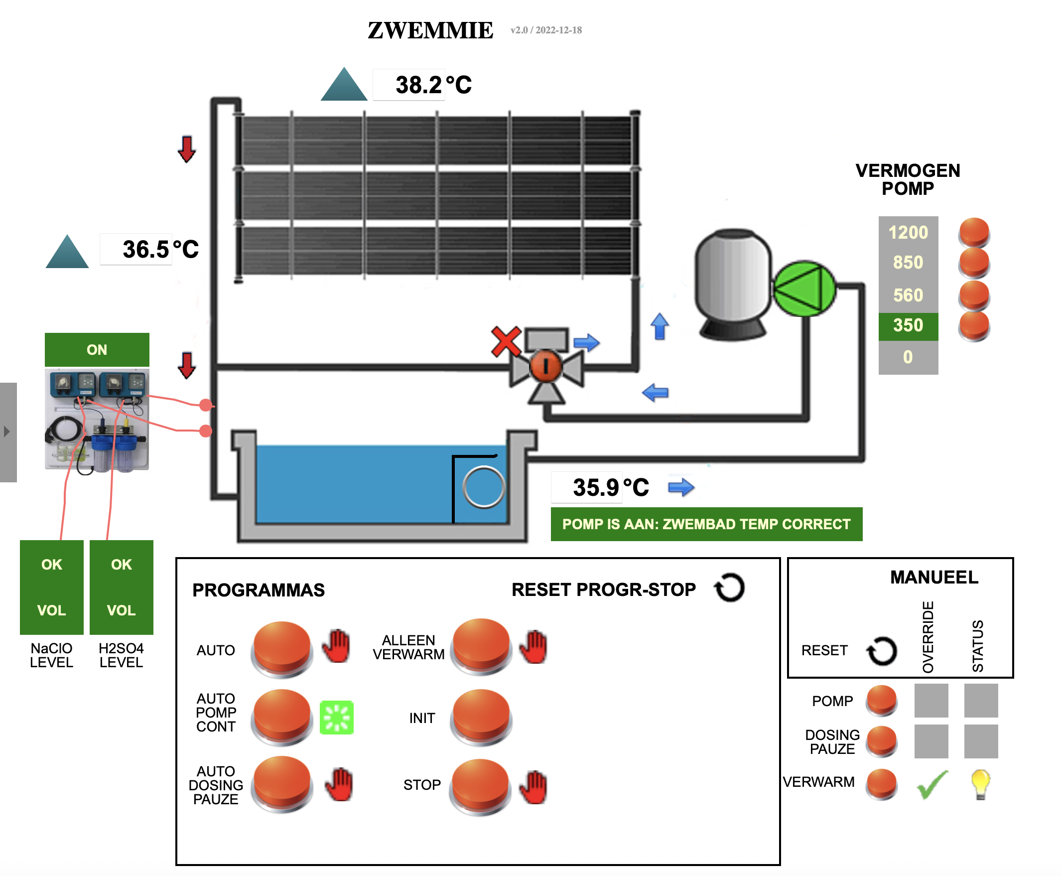

    Pffff... 35,9°C
    Te warm
      30 juni 2025 om 19:17 #43880
      Zijn dat al geen jacuzzi temperaturen? 😯 Deze nacht laten open liggen en niet meer via de solarmatten sturen de komende dagen?
      30 juni 2025 om 19:47 #43882
      Ik kan de verwarming uit schakelen en het water eraf laten. Maar ik heb schrik dat die solar matten toch te warm worden. Het bad kan er wel tegen maar dat is niet meer verfrissend.
      1 juli 2025 om 13:37 #43900
      Misschien helpt het om op zo’n dagen iets over de solarmatten te leggen zodat ze niet zo warm worden? Verdamping trekt de warmte uit het zwembadwater. In heel warme regio’s zijn er die met een ventilator ‘s nachts de verdamping een handje helpen om het water af te koelen. Geen idee hoe goed dat werkt.
      1 juli 2025 om 23:26 #43925
      Ja dat zou kunnen. Maar ik heb al vastgesteld dat enkel het solar rolluik ook nog  behoorlijk warmt. Dan moet ik dat ook nog open leggen, en dan krijg je weer meerverbruik van chloor. We zijn niet altijd thuis.
