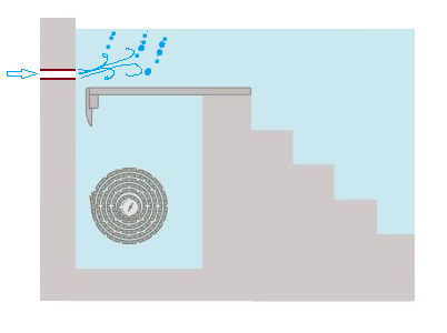

    J VanDaal
    27 februari 2024 om 13:41 #41237
    Ja het was eigenlijk maar gewoon een fantasietje.
    waar ik aan dacht was een soort van ‘inblazers’ in de wand te doen over de gehele lengte van de plage…
    bubbels plage
