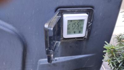

    stefaan gybels
    2 mei 2023 om 10:10 #39475
    IMG_20230502_095853
    stefaan gybels
    2 mei 2023 om 10:10 #39474
    IMG_20230502_095545

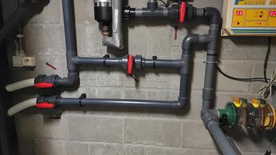

    2 mei 2023 om 09:54 #39470
    Water gaat volledig door de wp
    stefaan gybels

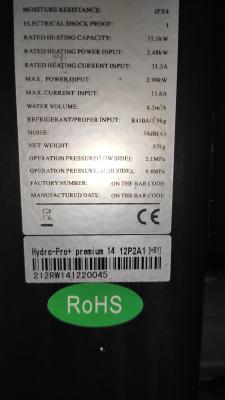

    2 mei 2023 om 09:53 #39469
    Beste ,
    Welke info zou je nog meer willen ?
    Lengte leidingen 8 meter. 4 bochten , dia meter 50mm.
    Bij een rpm van 1200 meer dan 3,5 graden verschil , bij een rpm van 3000 2,5Ā  graden verschil in en out.
    De bypass staat volledig dicht , in en uit volledig open.
