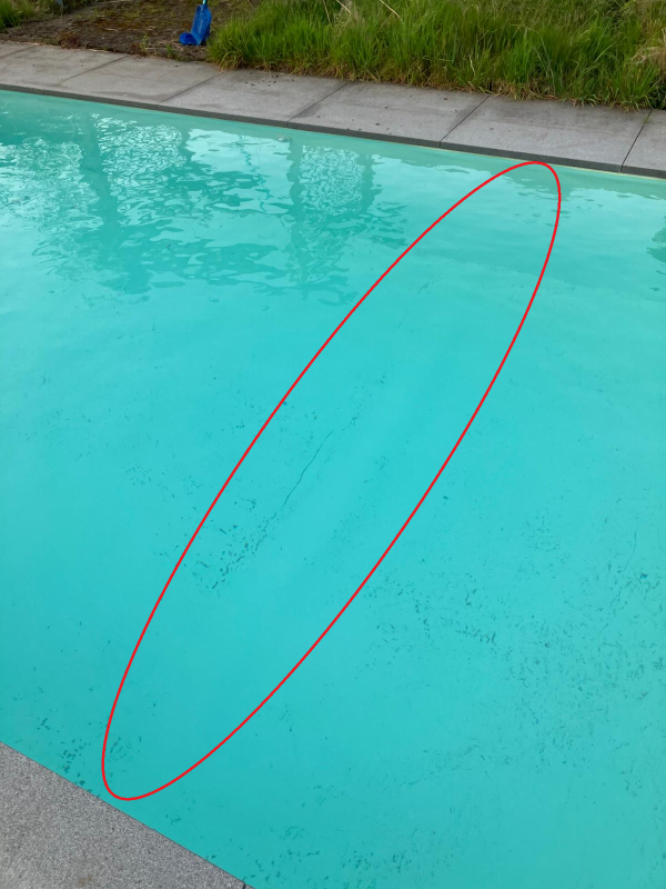

    Wij hebben ons zwembad (8m x 4m) samen aangekocht samen met onze woning. Het bad zelf is volgens de technieker van PP en in 2016 geplaatst.
    In 2024, hadden wij hevige regen en ontstonden er bulten in de bodem door het grondwater. Vermoedelijk is er water tussen de bodem en de fundering gekropen. De installateur van het bad reageerde laconiek en zei dat hier weinig aan te doen was. De bulten trokken gelukkig wel weg toen het grondwater terug zakte.
    Klopt het dat hier niets aan te doen is? Kan een drainage systeem dit voorkomen en zoja, kan dit nog aangelegd worden achteraf? Wijst dit op een constructiefout?
    Ik lees hier en daar over drainage systemen, ofwel vanuit een enkele peilput, ofwel gecombineerd met een buizensysteem rondom het volledige bad. Iemand ervaring mee? Klopt het dat dit minstens zo diep als het bad zelf geplaatst moet worden? Ik zou denken dat zolang het grondwater lager dan het badniveau staat, dat dit wel voldoende is, en het dus niet zo diep moet?
    Tijdens deze hittegolf zagen we trouwens terug een bult, op dezelfde plaats als in 2024. Dit komt vermoedelijk door het uitzetten van het bad door de extreme warmte (badwater was 35°C geworden). Dit proberen we volgende keer te voorkomen door de lamellen van het bad er bij zo'n hevige zon af te halen. Kunnen zulke bulten permanente schade (scheuren) veroorzaken?

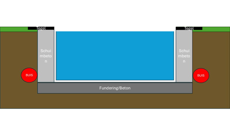

          Kan de drainage niet rond het schuimbeton zitten? Of is de afstand dan te groot ofzo? Misschien is het zo wel voldoende om de druk bij hoge waterstand te verlichten zolang het bad vol zit. Of misschien heb ik een totaal verkeerd beeld, van hoe dit zou geplaatst worden? Jammer genoeg wil de originele plaatser er precies niet veel meer mee te maken hebben.
          Ik wil vooral proberen om de levensduur van het bad te rekken. Maar misschien moet ik gewoon aanvaarden dat er af en toe bulten in komen en hopen dat dit niet voor scheuren zorgt.
          De bult in de vloer is momenteel wel afgenomen, nadat we de temperatuur van het water terug hebben laten zakken. Ik zou niet weten wat het anders zou zijn geweest. Onze verzekeraar zou mogelijks wel nog iemand langs sturen om de oorzaak te achterhalen.
          schets_zwembad
          12 augustus 2026 om 14:02 #45228
          Ik kan hier geen goede reactie op geven, aangezien ik de exacte omstandigheden niet voor ken. Dan zou je aan de slag moeten gaan en kijken of de theorie werkt.

        Op zijn ergst, in 2024 bij extreem hoge waterstand, was er verschillende buisvormige bulten. Het grondwater kwam toen echt tot aan het maaiveld. De ergste bult liep over de hele breedte van het bad en was +-5cm hoog en +-15cm breed. Heb je een mogelijkse andere verklaring voor de bulten dan grondwater? Momenteel zal het grondwater wel zeer laag staan. Maar toen in 2024, was het wel duidelijk tot aan het maaiveld.
