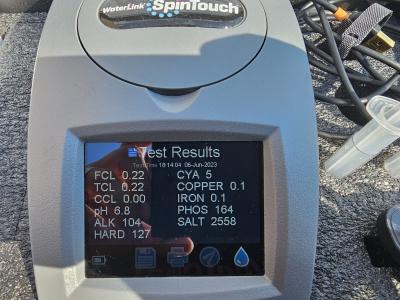

    Is er iemand die nog raad weet? ondertussen heb ik gisteren nog eens een water test gedaan... waarna ik de RX sonde en mijn PH sonde gekalibreerd heb omdat mijn chloor waarde wat lager was de RX module gaf 630 aan deze heb ik nu naar 750 gebracht.
    Afbeelding van WhatsApp op 2023-06-06 om 17.36.31

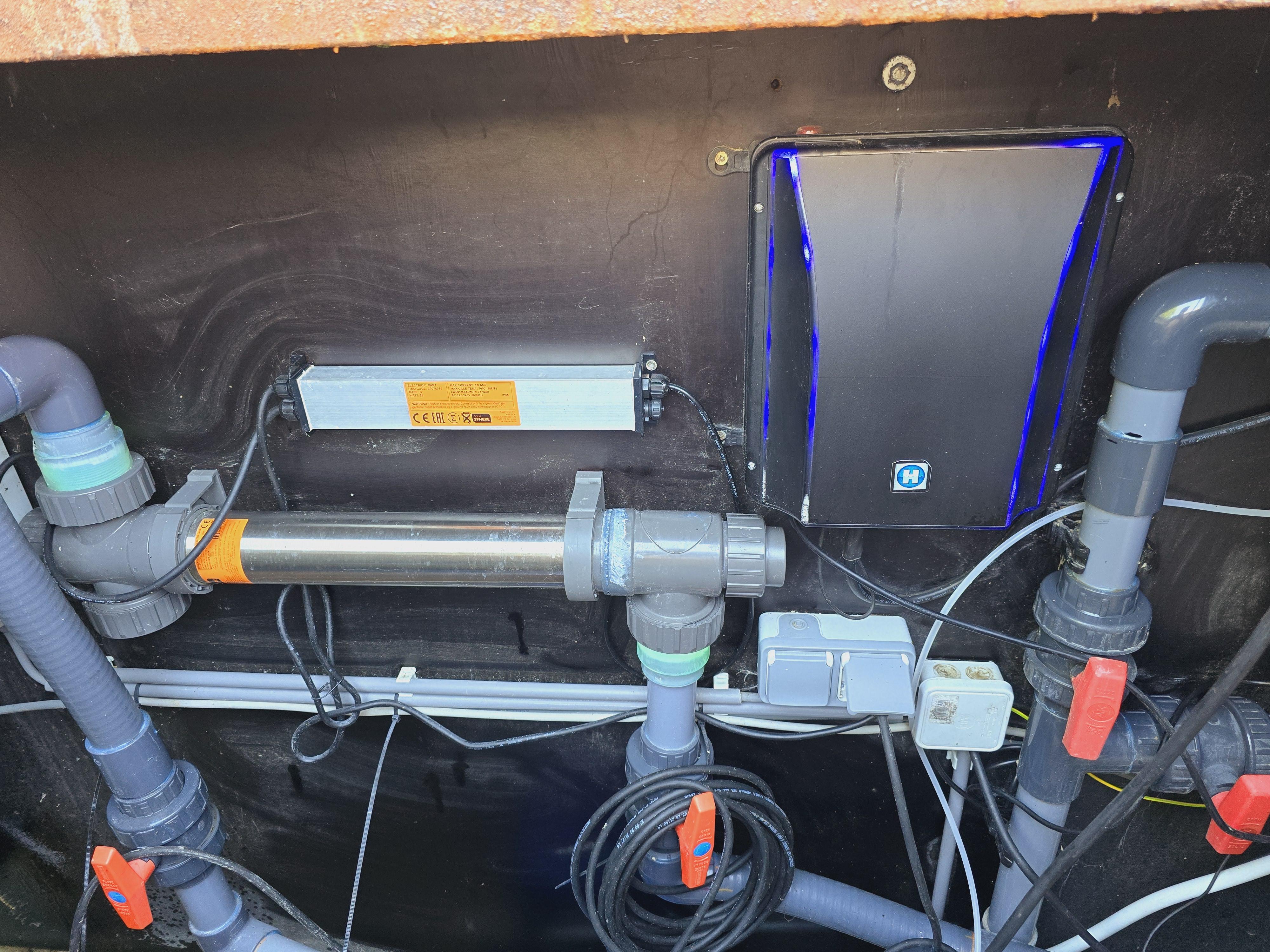

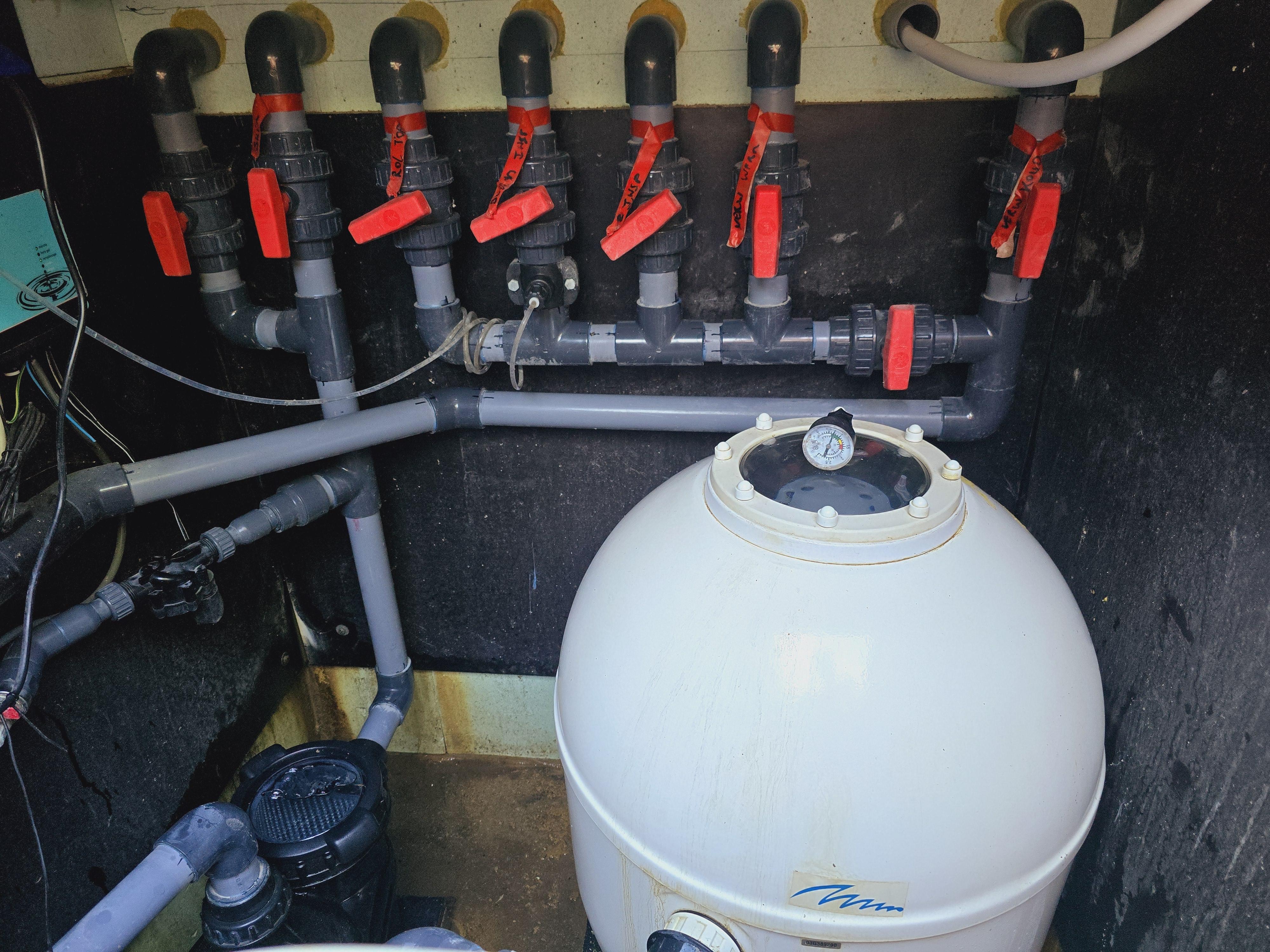

      Het water loopt dan van de 2 skimmers en van de rolluikbak naar de pomp van het zwembad. Vandaar gaat het naar een UV lamp van 75W, zo door naar het zoutwater elektrolyse toestel dat wordt gestuurd met een RX module die het zoutwater elektrolyse toestel aan of af zet. Daarna gaat het water naar de zandfilter die gevuld is met glas.
      Hierna gaat het water over de warmtepomp naar de inspuiters: 1 in de rolluikbak, 2 bovenaan recht over de skimmers en 1 onderaan.
      Ik heb een automatisch bijvul systeem dat stadswater bijvult indien nodig dit kan ik manueel ook dicht zetten. Ik heb ook een automatisch PH – dossering deze heb ik ingesteld op 7.4.
      Ik geef toe dat ik misschien net te weinig een backwash uitvoer. Ik ga dit nu proberen te doen 1x per week 180 sec de pomp maximaal laten draaien. Wanneer ik dit doe krijg ik in mijn glas van de zandfilter wel wat wit melk achtig water dat helemaal terug helder is na de 180 sec backwash.
      Mijn zandfilter inhoud is ook gevuld tot aan de dikke rand van de zandfilter, kan het zijn dat zand of in ons geval glas verdwijnt met een backwash? Zou het opvullen met filterwatten voor het resterende helpen? En zou een gafzak in de skimmer eveneens helpen?

      UV Lamp en zoutwaterelektrolyse
      UV

      Op de foto van je eerste post is het vrij chloor veel te laag (0,22ppm). Met 5ppm cyaanzuur (als die meeting klopt), is er geen werkend chloor meer. Kans bestaat dat er geen cyaanzuur in zit (CYA meting hebben altijd wat marge) en wordt het chloor te snel afgebroken wanneer het bad open ligt. Ook is je PH van 7.4 wat te hoog. Zet die op 7.1 of 7.2.
      Je electrolyse cel werkt alleen maar bij stroming. Langer filteren (bv 12u) lijkt me al een aanrader. Je zwembad alleen open leggen wanneer er effectief gezwommen wordt, zal ook helpen. Ook zou ik er meer cyaanzuur in doen (10 ppm) en dan mikken op 1.5 ppm vrij chloor. Check zeker de handleiding van je electrolyse cel over wat er daar wordt aangeraden mbt cyaanzuur.

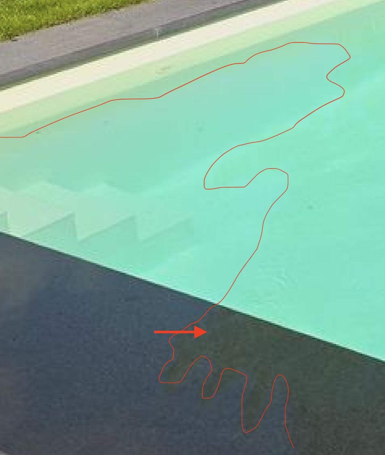

      Hier nog even antwoorden. Kijk eens naar de foto’s hieronder. Hier is een reflectie van een boom te zien die het nog groener maakt. Dit is dus deels een reflectie van groen in de buurt.
      16 mei 2024 om 21:14 #41654
      Kijk ook eens naar deze foto.
      Volgens mij is jouw tweede foto met een andere camera gemaakt dan die eerste foto van jaren geleden.
      Ik heb de eerste foto een beetje bewerkt in het kleurenspectrum, om ongeveer hetzelfde te bereiken als de tweede foto. Want kijk goed, in de tweede foto is ALLES groener, de terrasstenen, de boordstenen, de schutting en zelfs het gras.
      Ik denk dat er niets aan de hand is. Vergeet niet dat een zandkleur liner altijd een groenig water.
      Uiteraard, want wat leren ons de kleuren: water is blauw, als je dat gaat mengen met iets geel, dan krijg je…. groen.
