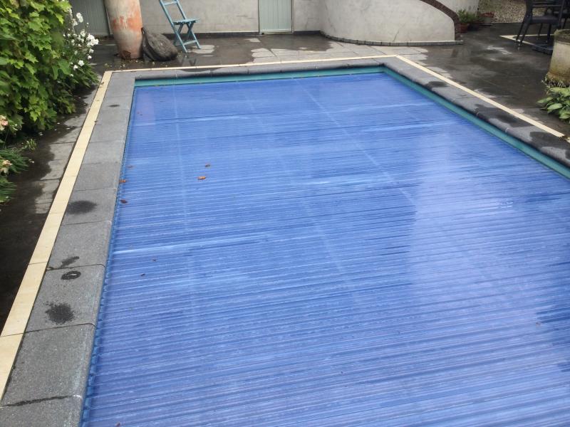

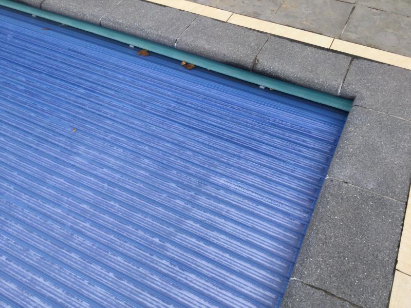

      Lamellen van het roldek laten alleen los als het roldek bijna helemaal is afgerold. Dus zowel bij het afrollen van de laatste meter (roldek bijna gesloten) als bij het oprollen van de eerste meter (roldek is aan het openen).
      het roldek is acht jaar oud, er is geen algenaanslag te zien maar wel kalkaanslag en andere verkleuringen, zie foto’s.
      dank voor de tip dat de pomp aan moet staan bij zeer warm weer.
      Ik ben nu van plan de precieze plek (een bepaalde lamel) te markeren bij loslaten zodat ik bij het opnieuw loslaten van de lamellen de precieze plek kan bepalen (als die er is). Als het dan één bepaalde lamel is dan kan ik die eventueel vervangen.
