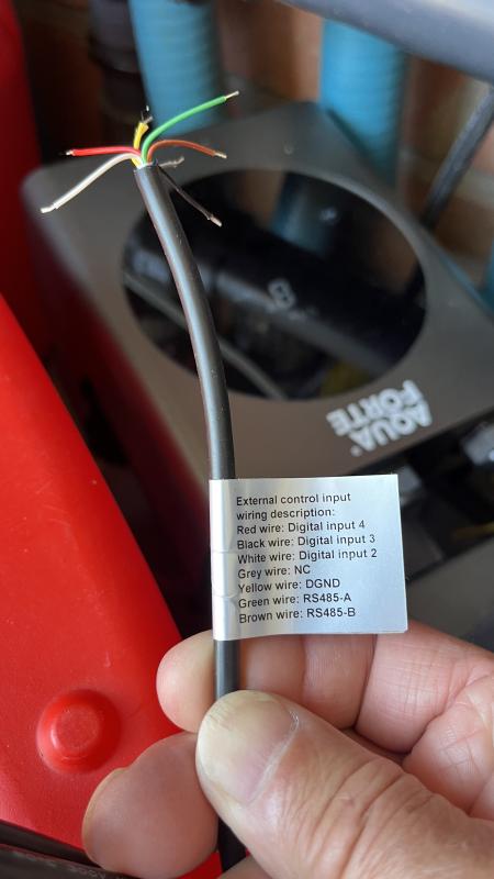

          IMG_3813

          Het probleem zit inderdaad waarschijnlijk in de pomp. Op de bijgeleverde kabel hangt een etiket waarop bij de grijze draad de letters NC staan terwijl je zou verwachten dat dit digital input 1 is . Volgens mij staan de letters nc  in dit geval voor “not connected” en is deze draad intern niet verbonden met de printplaat in tegenstelling tot wat in de handleiding staat . Om dit na te kijken zal ik de pomp moeten demonteren.  Pomp is Aquaforte inverpro  VS

          Het is inderdaad de grijze en gele draad. Er zitten er nog bij om fixed snelheden te sturen, ik denk rood, zwart en wit. Groen en bruin is volgens mij voor communicatie, bv. RS485, niet gebruiken.
          Dus in principe zou de pomp moeten stilvallen als je de grijze en gele connecteert.
          Die NC zou ook normal close kunnen zijn, maar ik vermoed inderdaad dat die niet geconnecteerd is. Waarom? Geen idee. Normaal gezien hoort die toch geconnecteerd te zijn. Doe eens een andere test. Als je de rode met de gele verbindt, gaat hij dan langzamer draaien? (je mag die draden vastnemen, die zijn potentiaalvrij, maar toch even meten, je weet nooit) Ik denk 40%. De zwarte met de gele zou 80% moeten zijn. Als dit allemaal niet werkt is hij intern misschien doorverbonden met de witte, die is voor 100%, en de anderen niet.
          Wat je zou kunnen doen (als 40% werkt): schakel op 40% als het rolluik open gaat, maar ik vermoed dat dit nog teveel is voor het rolluik. Wat je ook moet doen is eens contact opnemen met de fabrikant en vragen waarom de 40 en 80 wel werkt en helemaal uit niet (als dat zo is).

          Bedankt voor het meedenken. Ik ga inderdaad uitleg moeten vragen want als ik de andere 3 draden met geel verbind gaat de pomp wel draaien aan de snelheden in overeenstemming met de handleiding.
      6 augustus 2026 om 10:57 #45212
      Je kan natuurlijk ook ‘stoer’ doen en zelf eens op zoek gaan en open draaien, op zoek naar het andere einde van die kabel. Ikzelf zou dat doen (als techneut). Maar als je er niets van kent of niet de garantie wil in gevaar brengen, moet je dat zeker niet doen.
