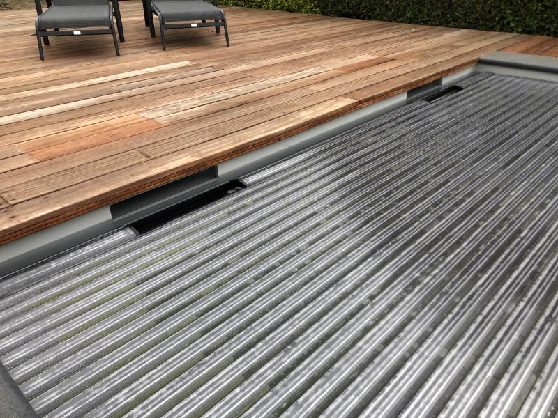

    Ik heb een identieke situatie aan ĂŠĂŠn kant van het zwembad, de kant waar het rolluik (met plage) en skimmers zitten. Je moet daar niets speciaal doen. Ik heb het zodanig gemaakt dat het ongeveer hetzelfde uitziet als het uitsteken en overlappen van de boordstenen, dus een paar cm. Het afdichten is niet noodzakelijk maar toch maar doen. Gewoon een kit op smeren en dan het hout op monteren, zodat er een dichting is tussen hout en PP wand.
    IMG_6899
    Je ziet de boordplank. De bovenste helft steekt over de rand. De onderste helft is ertegen geplakt/ gemonteerd en zorgt voor de overlapping en afwerking. Tussen de bovenste plank en de PP rand is er (op voorhand) een kit geplaatst. Tec7 XealPro.
