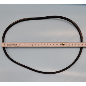

    9 mei 2026 om 21:06 #44729
    Ringetje? Dat is toch een behoorlijke ring.
    Hieronder een voorbeeld, afmetingen zal wel iets anders zijn. Hopelijk hebben we het over hetzelfde.

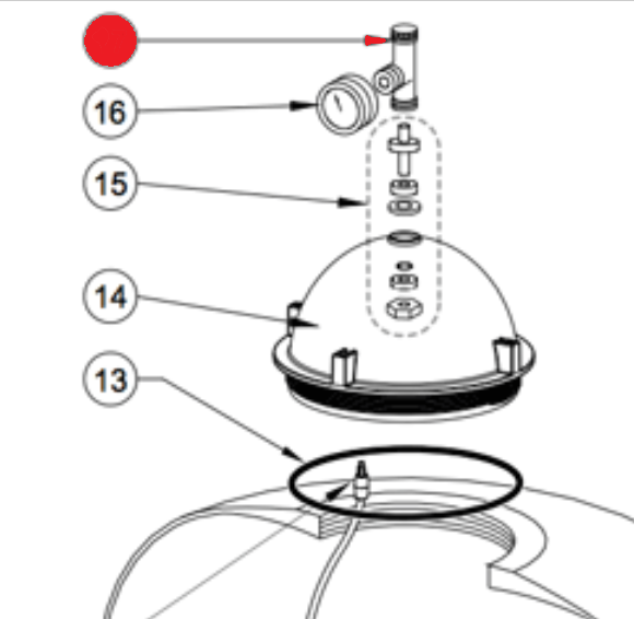

    Sylvester
    26 december 2025 om 10:56 #44571
    Dit gevonden, hierop zie je het buisje zitten, de pijl die naar nr. 13 wijst.
    116
    Sylvester
    26 december 2025 om 10:53 #44569
    Dat is zoals een pleister op een vuile wonde. Er is een oorzaak waarom het probleem telkens terugkomt. Een installatie die in orde is heeft geen lucht in de filter.
    Ergens trekt hij lucht voor de pomp, en die lucht wordt telkens in de filter geduwd.
    Een goede filter heeft een eigen eenvoudige ingebouwde ontluchter. Dat is een buisje waardoor lucht wordt afgezogen, die dan langs de uitgang verdwijnt als de pomp draait.
    Edit> ik zie dat je een Pentair Triton hebt, die heeft normaal gezien in ingebouwde ontluchter, een buisje dat je moet zien zitten tot net onder de glazen koepel, aan de binnenkant. Als dat niet zo is, zit het verkeerd of is fout gemonteerd.
