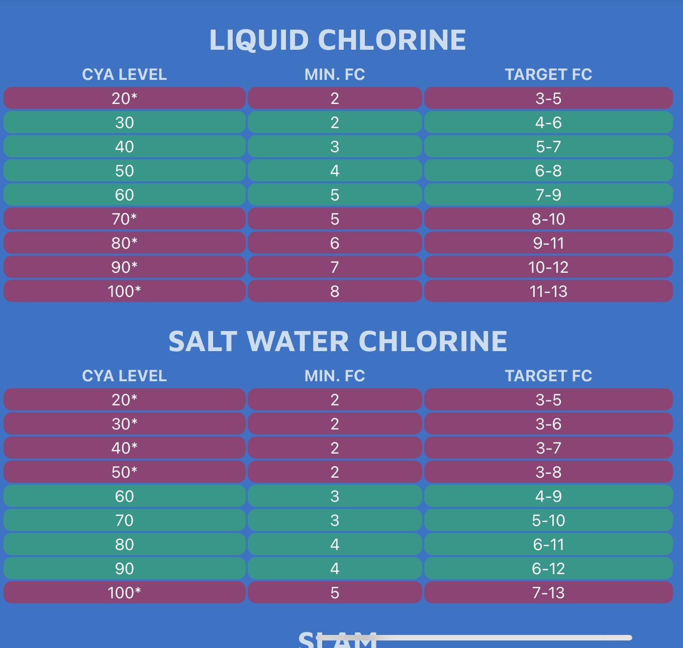

    Cyaanzuur – CYA probleem. Dat is veel te hoog. Je hebt minstens 8 ppm vrij chloor nodig om enig effect te hebben met zoveel cyaanzuur maar 3ppm vrij chloor is de veilige bovengrens. Vermoedelijk veel granulaat gebruikt voor chloorschock / onderhoud? Vaak de oorzaak.
    Enige oplossing is water verdunnen. Om met 3ppm vrij chloor te kunnen werken moet je 2/3 van het water verversen. Is het een opzet zwembad? Dan zou ik meer verversen en max 1/4 van het water behouden. Of alles verversen. Cal Hypo gaat je PH sterk de hoogte in duwen. Ok voor een chloorshock, maar niet voor onderhoud.
    Voor opzetbad best de klassieke chloortabletten gebruiken – die hebben beetje cyaanzuur maar houden ook je ph mee op peil. Zoutcel ook goed en makkelijker bij te houden.Gebruik voor chloorshock vloeibare natriumhypochloriet.

    Het vrij chloor niveau is net niet hoog genoeg voor de hoeveelheid CYA. Je hebt minstens 0.05 ppm HOCI nodig om algen af te breken.

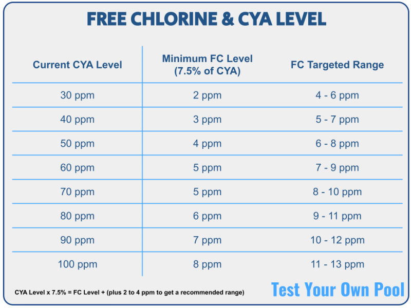

    Zie de chart in dat artikel. Streefwaarden fCL liggen erg hoog.
    4 juli 2025 om 11:37 #43942
    Yep …
    The Free Chlorine and Cyanuric Acid Relationship
    Ook wel logisch. Cyaanzuur en chloor vormen een stikstof-chloor verbinding (N-Cl) die alleen verbroken wordt wanneer het chloor iets kan oxideren. Daarom is het nog altijd meetbaar in een vrij chloor test met een reagens die geoxideerd wordt door het chloor.
    Dus ja … mensen hebben vaak een (onterecht) probleem met chloor maar de ironie is dan dat in een bad met 0,5 ppm fCl en 0 ppm CYA meer beschikbaar chloor zit dan in een bad waar 3ppm fCl en 20 ppm CYA gemeten wordt.

    Adviezen over hoge CYA niveau’s zijn waarschijnlijk Amerikaans. Daar is het niet ongewoon om tot wel 10ppm vrij chloor te hebben, nu ja .. met het grootste deel gebonden aan cyaanzuur natuurlijk. Eigenlijk is dat geen vrij chloor meer. In Europa hanteren we 1-3ppm vrij chloor wat in Amerika de range is voor drinkwater.
